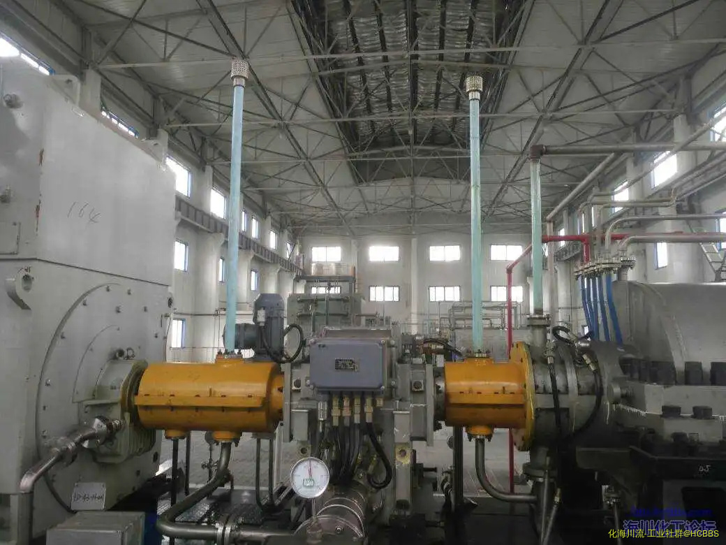

我们的循环压缩机变速箱前后连接处的放空管,相同型号压缩机有的放空上面好多烟气,有的就没有什么烟气,请问是什么原因?

第二张图中放空管拆开了,有连续的气向外吹

如果型成负压就有烟雾

油箱的抽风机给力,放空管的烟雾自然就会少一点。

可以考虑一下压缩机汽封泄露的问题

发一张油站的照片,应该是设置有排烟风机,可以使各润滑点轴承箱产生负压,大气至气封,至轴承箱,至回油管(上层走气,下层回油),至油箱,至排烟风机,至大气排空。。。还有就是排烟量要根据油箱的负压允许,太大了易将油雾带出,造成跑油现象。
