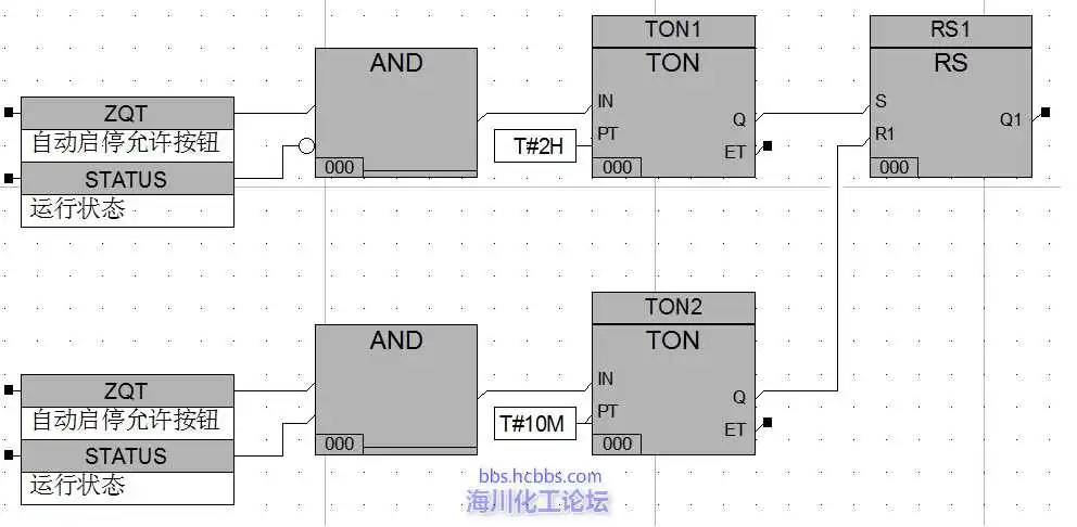

风机每2小时自动运行10分钟,怎么实现。

每小时都有人巡检,巡检过去开上10分钟就是
发表于 2017-4-6 14:08:19
安一个定时器和一个控制器应能实现
发表于 2017-4-6 14:15:58
虔诚的龙VIP会员 VIP会员 | 显示全部楼层       最后访问IP内蒙古自治区
时间继电器
发表于 2017-4-6 15:31:07
zjdzfjcVIP会员 VIP会员 | 显示全部楼层       最后访问IP上海市
安一个定时器和一个控制器应能实现
发表于 2017-4-6 16:27:40
可以加定时器,找电工想办法
发表于 2017-4-6 18:36:01
jounsuVIP会员 VIP会员 | 显示全部楼层       最后访问IP贵州省
海川高二  |  头衔:  【自动化控制】
定时器就搞定了啊,太简单了,不要想得太复杂,越简单可靠越实用
发表于 2017-4-6 18:41:25
aoj080820VIP会员 VIP会员 | 显示全部楼层       最后访问IP江苏省
简单省事的方法就是人工去开和关
发表于 2017-4-6 19:44:18
zzllypVIP会员 VIP会员 | 显示全部楼层       最后访问IP新疆维吾尔自治区
需要两个定时器继电器
发表于 2017-4-7 07:24:06
对,两个时间继电器就行
发表于 2017-4-7 08:16:52
做了个小逻辑,供参考。
在画面上做个“自动启停使能按钮”,按钮将ZQT置1的时候,自启停逻辑使能。置0,自启停逻辑相当于失效。
另外,可以在此基础上加上手动启停进一步细化逻辑。
发表于 2017-4-7 08:24:57
duyu19820906VIP会员 VIP会员 | 显示全部楼层       最后访问IP辽宁省
用两个时间继电器,电路不会搭的话你可以让电工来搭接,很简单。一个设定10分钟,一个设定1小时。
发表于 2017-4-7 08:26:51
DAOMSVIP会员 VIP会员 | 显示全部楼层       最后访问IP安徽省
省钱一点就用单片机,省事一点用PLC,不怕费事的用时间继电器

你查查变频器是不是就有这个功能,还可以按照楼上的朋友说的接时间继电器控制.
发表于 2017-4-7 12:30:10
Reading_Peak | 显示全部楼层       最后访问IP安徽省
海川顾问组(海友)  |  头衔:  【海川资深技术人员】
在PLC上可以实现   详细可以自己公司的控制工程师

最简单的办法就是十几块钱买个时钟控制器!
