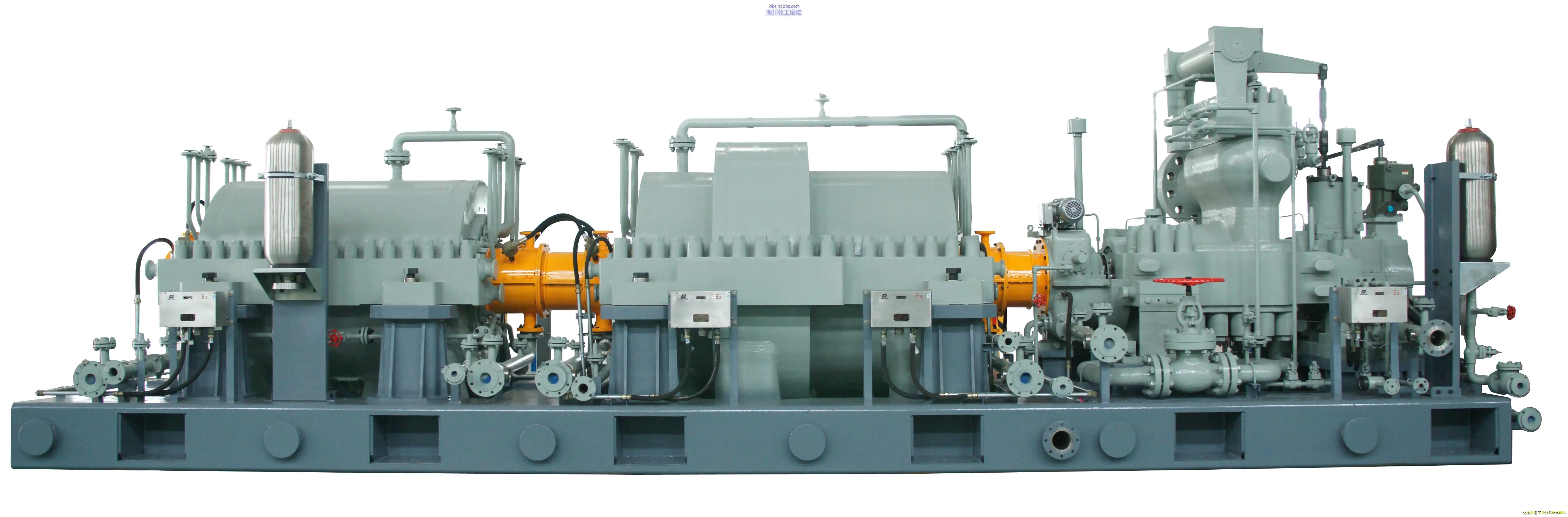

hldxiesjVIP会员 VIP会员 | 显示全部楼层       最后访问IP辽宁省
大型合成氨装置中的氨压缩机
发表于 2017-4-17 14:35:00
RE: 用氨做离心式压缩机的制冷剂是否可行
大型合成氨装置中的氨压缩机组
大型合成氨装置中的氨压缩机组
发表于 2017-4-17 14:43:00
