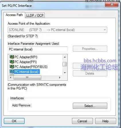

主要是PC internal(local)是什么意思?求指导

PC internal(local)主要是指软件内部之间的网络,常用的就是STEP7与PC STATION之间的通讯。

我看到其他接口有CP1623/MPI/PPI/PROFIBUS等好几个接口选择,这些接口不是电脑与PLC的CPU连接接口吗?同样PC internal不是电脑与CPU的连接接口吗??

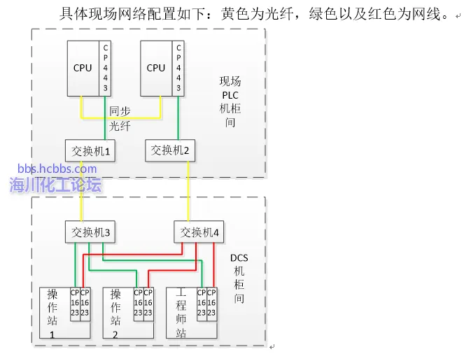

另外我们这边有一套冗余的400PLC,每台电脑有两个CP1623网卡,其中网络结构如图1所示,接口选择CP1623时,工程师站只能连接一个主CPU,备用CPU无法连接(图2所示)。但是将接口模式改为PC internal后两个CPU就连接上了,这是为什么呢?PC internal 接口与CP1623有什么实质上的区别呢?希望您能给指导一下,谢谢!!!

CP1623接口是按实际的MAC或IP连接的,不能同时连接两个CPU,主备的连接可以切换。
PC internal不是直接与CPU连接的,是通过PC STATRION连接的,也就是NET。

PC internal有点类似于named Connection,也就是在step7的netpro里面组态plc、pc station之间的通讯连接方式(可能是dp、以太网甚至原始的mpi等等)
