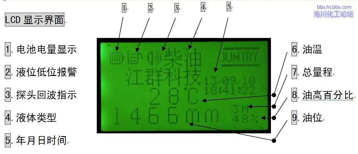

juntryVIP会员 VIP会员 | 显示全部楼层       最后访问IP湖南省
我们用的是隔爆下贴式超声液位计,一直没有出问题
