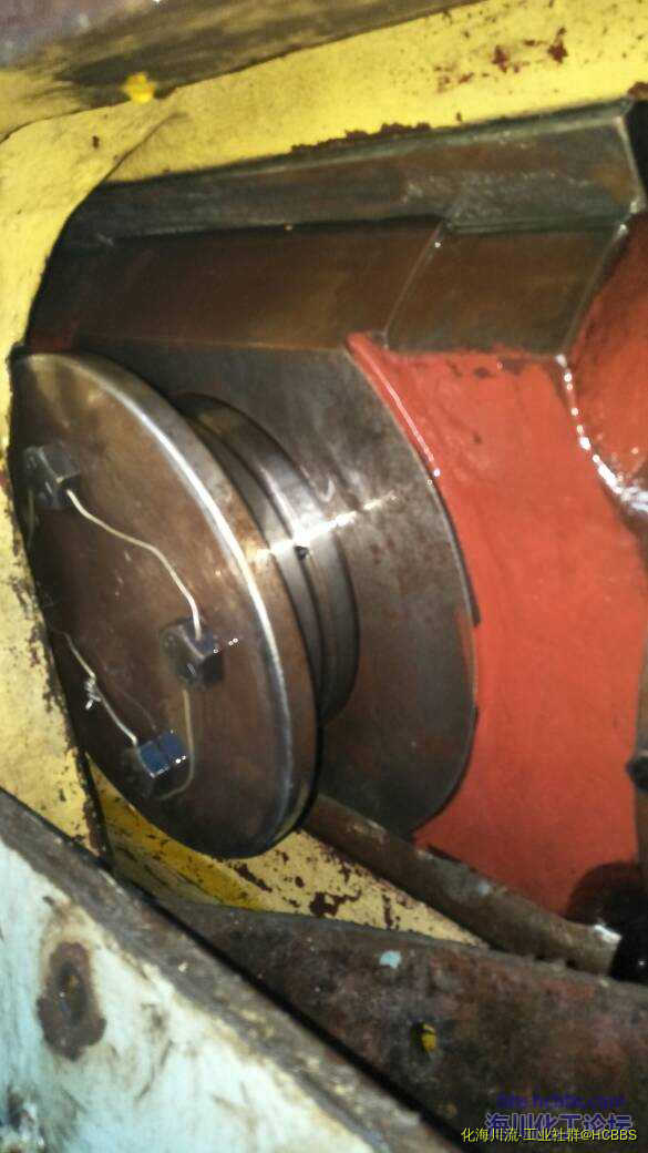

[讨论] S6M50压缩机在运转中一段十字头销子断原因有哪些求高人指点

mmwan01 | 显示全部楼层       最后访问IP新疆维吾尔自治区
滑道磨损严重,十字头不平衡导致

xinhai8008VIP会员 VIP会员 | 显示全部楼层       最后访问IP湖南省
坏成这样你大头瓦没问题??

小将军VIP会员 VIP会员 | 显示全部楼层       最后访问IP浙江省
我们这里断过一次,说是积液引起的撞缸,当时把缸盖都打坏了。

hlhs11212VIP会员 VIP会员 | 显示全部楼层       最后访问IP湖北省
可能是材料缺陷
发表于 2017-3-31 11:51:28
千古龙飞地楼主 VIP会员 VIP会员 | 显示全部楼层       最后访问IP江苏省
大头瓦、没问题!
发表于 2017-3-31 13:26:57
这5年里断两次了,幸好都是卡住了,连杆没有抛走!

远大小杨VIP会员 VIP会员 | 显示全部楼层       最后访问IP辽宁省
工况变化大吗?有没有频繁启动或者变更载荷?
工况没有变化也没频繁启动

expo20121VIP会员 VIP会员 | 显示全部楼层       最后访问IP上海市
明显不是上压的,上压的小头瓦是斜油槽,不是直槽,连杆也不是,应该是固耐的

海川工程师(荣誉)  |  头衔:  TA未设置
安装,材质,工艺,润滑,使用年限考虑

longyuhuagong | 显示全部楼层       最后访问IP山东省
这个绝不是固耐的压缩机,是上海的。

机器是上压的,小头瓦、连杆都不是上压的,建议用原厂配件,另外,维护和保养非常重要,仅供参考  详情 回复 发表于 2017-4-1 07:12

安装、材质、工艺润滑、使用年限等。

QPWVLVIP会员 VIP会员 | 显示全部楼层       最后访问IP安徽省
看样子应该是部件匹配问题!
