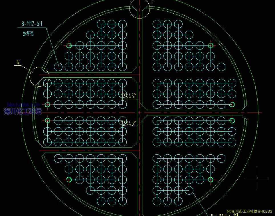

这样布置拉杆是否合理?8管程U型管换热器,这样布置的话水平中心两侧管程的布管比上下四个管程的管子少,相差两根

在最上面,三根管子的外侧布一根,在同一管程最下面最外侧把换热管变成一根拉杆。原拉杆孔位置布管。

我最开始布置如下图,黄线为折流板切口位置,所以感觉折流板不稳,不知能否在水平中心线布置拉杆? [attachimg]1251286[/attachimg]  详情 回复 发表于 2017-3-30 16:32

可以啊,怎么不行?最上面那个可以放在上面。  详情 回复 发表于 2017-3-30 16:34

放在中心线上,最上部的就向下移就稳点了。

中心线还不行,管间距只有25.19的管子,给忽略了,看来只能将个程的换热管做成不一样的了  详情 回复 发表于 2017-3-30 16:56

可以把拉杆布置到隔板槽背面。不占用管的位置
