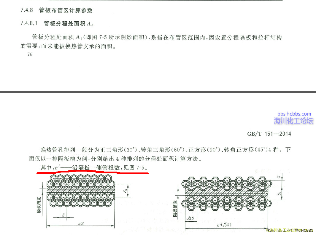

计算管板时隔板一侧布管根数应该怎么取?如图是8管程U型管换热器,应该取红线处还是黄线处,还是其他值?

这个应该分开算,然后全部加起来,具体楼主可以参照GB/T151-2014标准释义中带分成隔板的隔板槽面积的计算。
