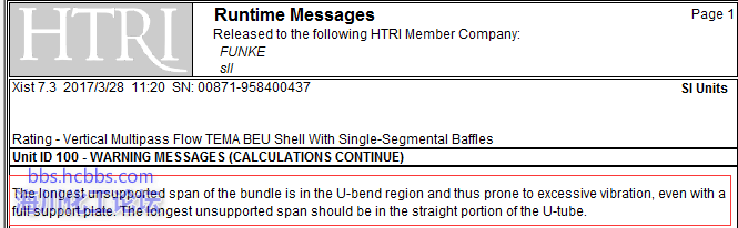

大神,这个提示是什么意思,我已经在UU型弯处加上full support ,为什么还有这个提示

是不是换热管支撑不够引起震动了

这个是这个简图的

有可能你的进口流速过大,
加一块挡板试试呗
