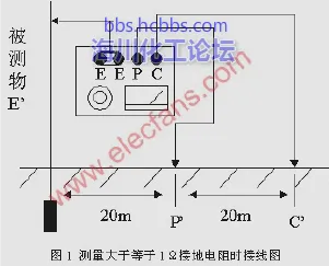

控制系统接地都是怎么测量的,用摇表的话测那两个之间的电阻

使用接地摇表测量

控制室内部的话,用接地钳形表量更现实些。

用接地电阻测试仪进行测量。
