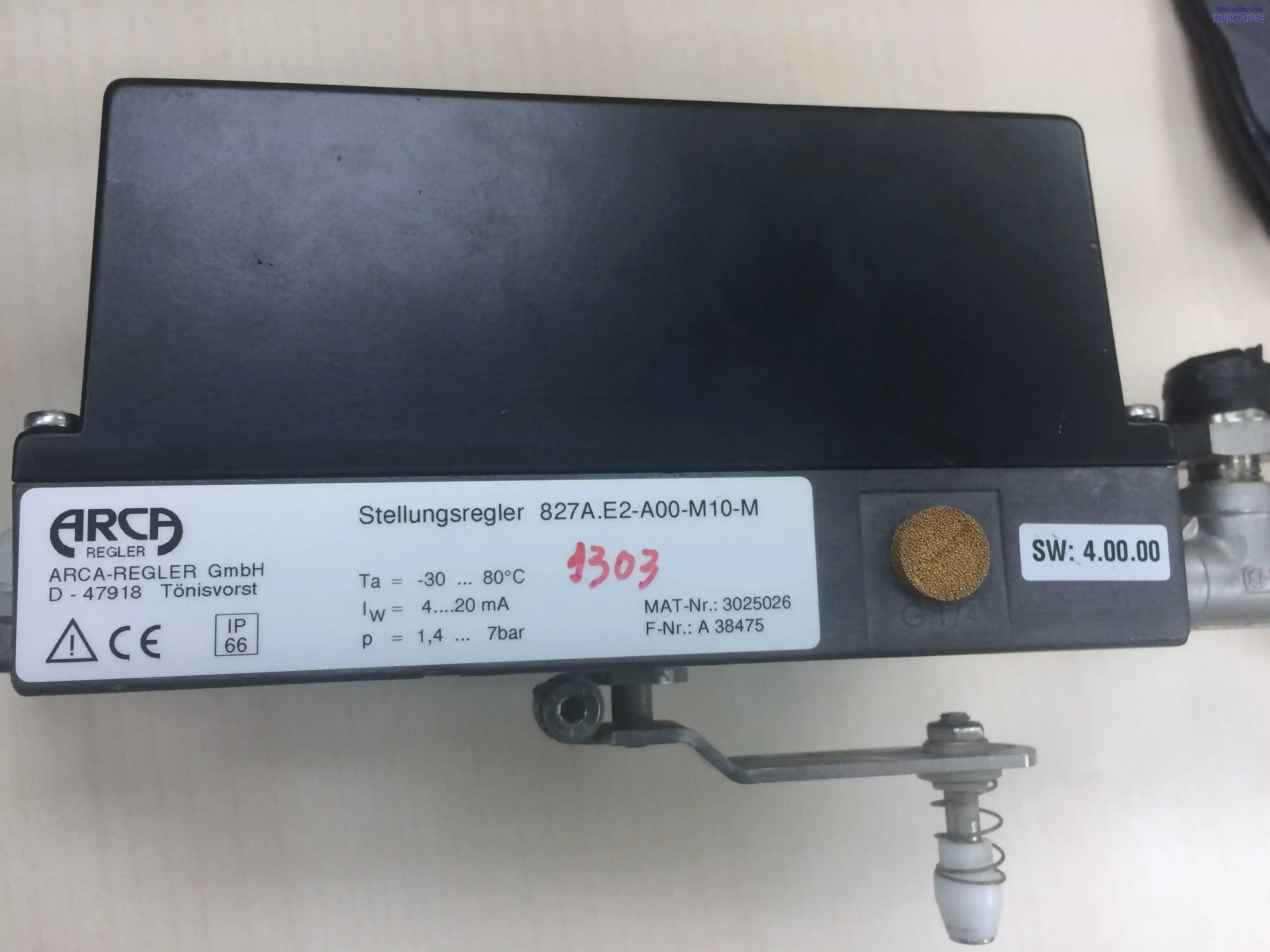

我们现场两个放空大阀,定位器是ARCA  在阀门全开状态时现场能听见定位器发出呲呲呲呲声音,感觉定位器一直处于工作状态(在找阀位)但现场阀门没动作,不知道这是什么原因?

机械式的定位器吧 这种情况很正常 要不就是密封有漏气的现象 要不就是零点量程有丁点不准

应该是压电阀在找“平衡点”  假如条件允许,有机会在自检下吧。
