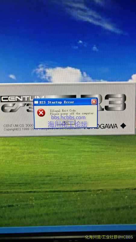

CS3000操作站启动后就报错误,重装了软件还是不行,求助下有没有解决方法的?我想重装系统,但是没有DELL的XP系统盘。 IMG_20170321_100819.jpg

这个只能重装了,你可以吧其他HIS的系统GHOST过来,然后修改计算机名,更新keycode

网卡驱动没有启动起来,直接导致软件启动失败,经常遇到彻底解决,重组系统吧,网上下个安装版的XP系统就可以

恩,是网卡驱动的问题,我重装网卡驱动现在好了。谢谢你。之前这个网络一直在报警,我还以为是哪一个网卡有问题呢。

这系统的依赖性~~~一块网卡的故障居然会导致上位机崩溃?
