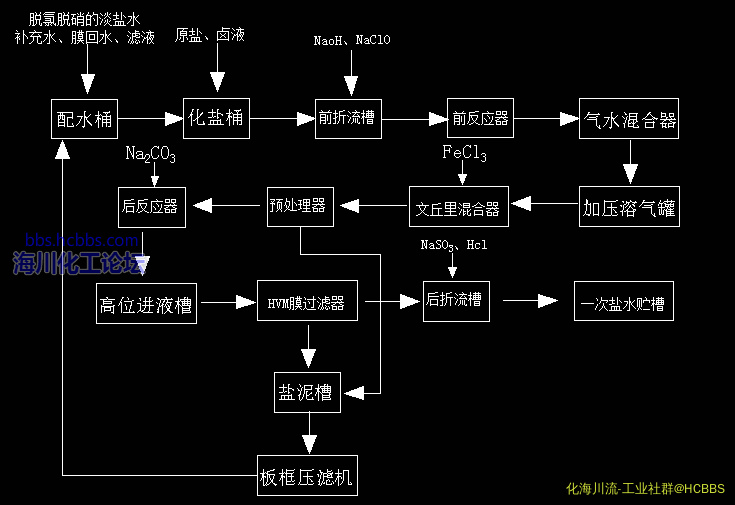

工艺流程图
工艺流程图
   各位前辈,工艺计算从配水桶开始 怎么算,能帮忙起个头吗?不然真不知道怎么算。麻烦各位前辈!

据我了解,应该从离子膜烧碱的规模反推盐水的用量,比如生产10万吨烧碱需要电解多少饱和盐水,然后你这水的用量不就有了吗
