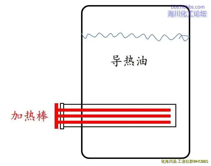

各位前辈好,最近实验室在外面做了一个敞口油浴,装油约100L,搅拌强力。加热温度恒定在180摄氏度,加热棒放在不锈钢套管里面,加热靠空气辐射传热到套管,套管再加热导热油。
大概如图所示。
用了一段时间,加热棒就烧坏两根。不知道是不是加热棒在空气里空烧导致的。
加热套管里面是不是可以填充些导热的物质减轻加热棒压力呢?比如石英砂。
谢谢各位前辈了。

另外一个问题,导热油为北方淄特,BD-1 320#, 闪点200度,我们这样敞口的油浴,高于200度会不会出事故啊?

加热棒跟保护套之间距离是不是太远了?

bin3070楼主 VIP会员 VIP会员 | 显示全部楼层       最后访问IP江苏省
bt饮水思源 发表于 2017-3-15 18:56
加热棒跟保护套之间距离是不是太远了?
是的,保护套直径还挺大的 。
