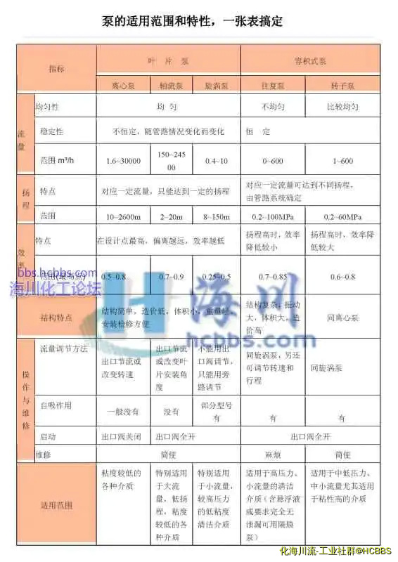

泵的适用范围和特性,一张表搞定大家继续补充文章解释不对或欠缺的部分,
这样下一个看到的人会学到更多,
你知道的正是大家需要的。
PDF版本高清
