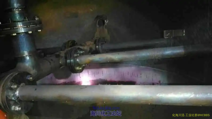

反应器封头与裙座焊缝和封头与筒体焊缝,两道焊缝间分布纵向裂纹(两道环焊缝间距5厘米左右),
反应温度100℃,压力0.3-0.4Mpa,反应过程中连续加3%氢氧化钠水溶液
反应为氧化反应,连续空气鼓泡
现在考虑几个方面因素
碱在反应器内浓缩后,高温碱产生应力腐蚀
碱水溶液用的工业水氯离子含量高,约60-80PPM,氯离子腐蚀
还有就是氧气存在下加速氯离子腐蚀??
有哪些主导因素
请大神讨论
