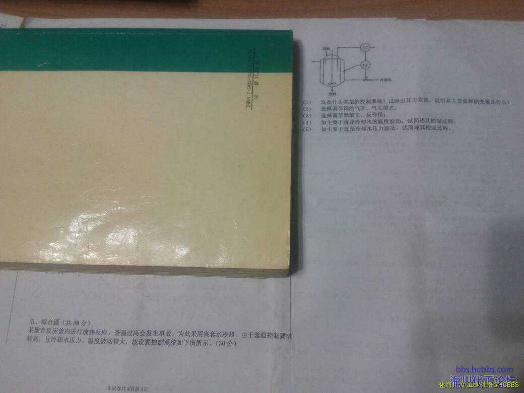

[求助] 请帮忙,急
1.4K |11
hbzh2011VIP会员 VIP会员 | 显示全部楼层 |阅读模式       最后访问IP新疆维吾尔自治区
如题,如何解答,谢谢。
发表于 2017-3-11 20:44:21
yuchenchf + 3 发起议题
当前内容由会员用户名 hbzh2011 发布!权益归其或其声明的所有人所有 仅代表其个人观点, 仅供个人学习、研究之用。
hbzh2011楼主 VIP会员 VIP会员 | 显示全部楼层       最后访问IP新疆维吾尔自治区
发表于 2017-3-11 20:46:58
这是题目。
发表于 2017-3-11 20:47:29

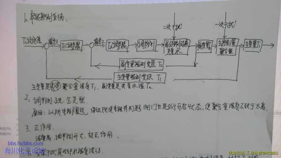

串级控制,主变量是釜液温度,副变量式冷却水温度,正作用,气开阀。后面补充,不对就拍!!

jsf60780VIP会员 VIP会员 | 显示全部楼层       最后访问IP山西省
写了一些东西,供参考,不妥之处请指出。

快活王VIP会员 VIP会员 | 显示全部楼层       最后访问IP宁夏回族自治区
应该选气关阀,故障时阀门全开以防釜温过高发生危险。
发表于 2017-3-12 11:23:30
lmy228VIP会员 VIP会员 | 显示全部楼层       最后访问IP浙江省
串级控制,主变量是塔釜温度从变量是夹套阀门选故障开,阀门正作用温度越高阀门开度越大

haichuan1230VIP会员 VIP会员 | 显示全部楼层       最后访问IP新疆维吾尔自治区
你说的对,是我考虑不周

panda97VIP会员 VIP会员 | 显示全部楼层       最后访问IP广东省
副回路冷却水控制,正作用,调节阀气关;
主回路釜温控制,反作用,这个可以推导的;
