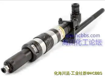

机械胀管器相对于液压胀管,各有什么好处?

机械胀操作简单,成本低,但对管子内部有损伤,造成应力集中。液压胀管子内表面不受损伤,但设备投入成本较高。

要求强度胀的管板连接结构,应该使用液压胀。有应力腐蚀的、不锈钢及有色金属的材料,应采用液压胀。
