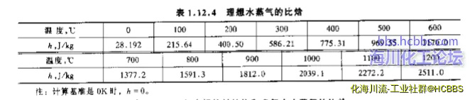

找了很多资料和焓值表,都没有找到800℃以上饱和蒸汽、过热蒸汽焓值。不知道哪位同仁有这方面的参数表格或者查询软件?
