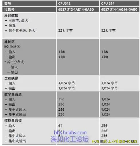

一个PLC控制器,一般最多能带多少个AO点?

不同厂家不同型号的控制器,带的AO数量是不同的。这个你找厂家的样本手册吧,在控制器的技术规范里有说明的。
比如我截图里的西门子CPU312,CPU314

看来这个问题有点难。但一个PLC控制器一般不超过2个AO卡件吧,一个8通道的AO卡

每个厂家的型号不同的控制器可以挂载的卡件数量是不一样的,比如西门子的200,300,400系列之间的区别就会很大。就算是同一个400系列的控制器,不同型号的带载能力也不同。GE等其他厂家的plc也是一样。所以建议楼主可以看看各个厂家的PLC选型手册。
