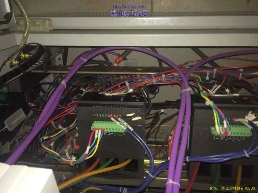

厂里西门子PCS7通过DP总线连接风机和电机变频,总是报总线故障,很频繁。
有时候总线丢失时间过长,就会造成变频器停机。
在网上很多资料,用DP控制变频,很多都有总线故障这种情况,大家都有什么好的解决办法呢?
PS:图片为PCS7系统报警和现场DP线走线情况,大家帮忙分析一下,谢谢!

总线干扰过大?丢帧,重步通讯线,把全线穿白铁管,接地,

一般不采用通讯方式进行控制,你可以改为硬线4-20mA控制

干扰问题,屏蔽接地一定要做好

你把速率调低

干扰太大,柜子和线都接地就好了。

DP接头一定要做好!线路要单独走桥架或者穿管。实在干扰大就换光纤线路。
