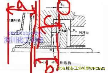

我公司电脱盐注水泵是十级离心泵,前两天拆除发现叶轮靠低压侧磨损严重,以前用的轴承是圆柱滚子轴承,起泵时轴串量大造成叶轮和泵壳摩擦,因为此泵是所有叶轮键槽都在一条线上平衡盘也是固定在键上没有螺母那种,因此只能用电机在低压侧顶住泵不让泵往低压侧串太多,但电机电流比较高,随后用深沟球轴承两端调整好后启动运行造成轴承温度高,因为轴承受串量影响所以温度高!请问各位大神在用圆柱滚子轴承的前提下怎么调整才能使串量在合理范围内运行!
