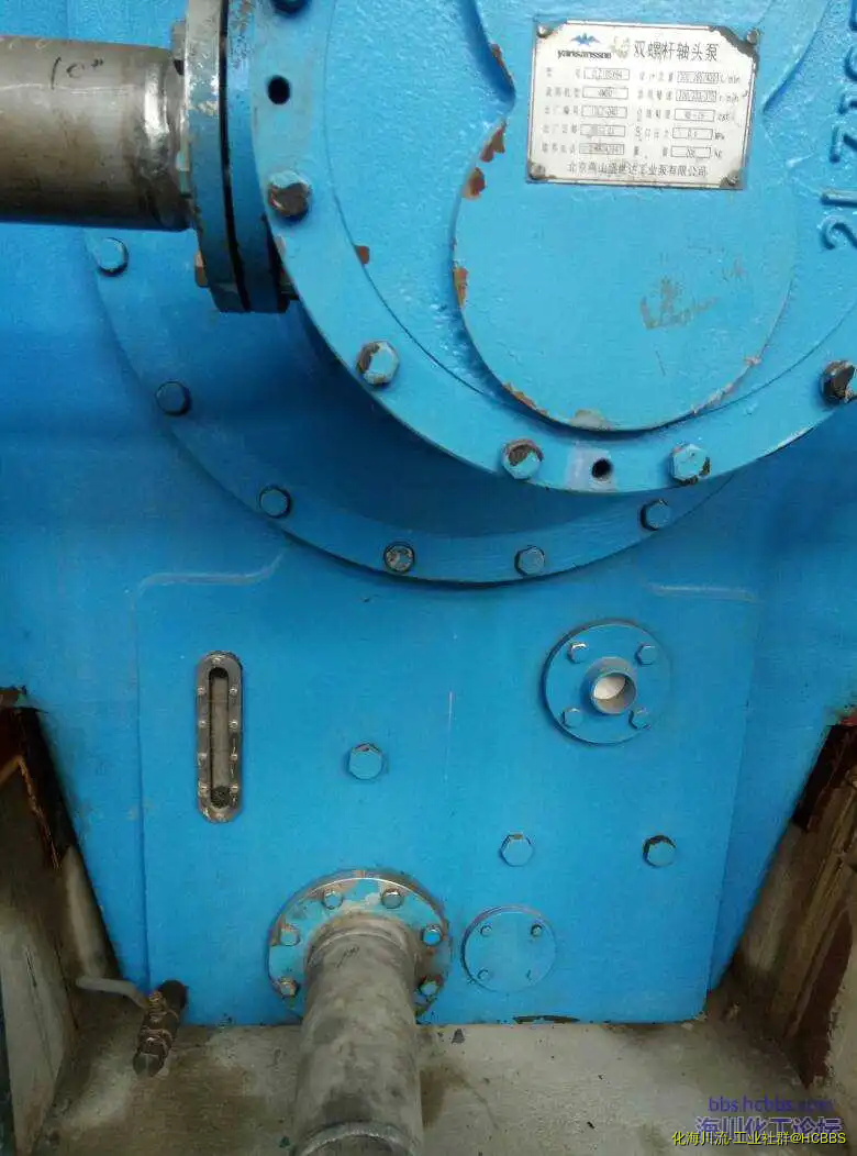

这是我厂压缩机曲轴处的邮箱,请问干什么的?有什么用?

油箱当然是存油,润滑的了。

润滑油润滑各设备点后会重新重新油箱,再由油泵打至各润滑点

凸出来那个是一个双螺杆轴头泵,和曲轴连在一起,通过电机带动,开机前辅油泵给机组供油,开机后达到正常转速辅油泵停止工作,由此螺杆泵供油。

既然辅助油泵那里已经有邮箱了,为什么还要在曲轴处设计一个油箱呢?

油箱的基本功用是储油,然后对油进行预处理(包括改变进油温度,对没进行过滤等),以便于合适的油进入各润滑点。

要是有辅助油箱的话,机体本身的油箱那就是用来回收各润滑点的没

你的意思是它只是一个收集的作用,其实不算油箱?是吧。

不是油箱,更不是邮箱,就是个泵头,抽润滑油的!

机底油池的主要作用是:1、收集主机各润滑点的润滑油集中回到油箱。2、缓冲,避免主机各润滑点直接回油泵油箱造成冲击从而导致油泵失压。3、沉淀,各润滑部位的磨下的碎屑等较大颗粒在机底油池先行沉淀一下,以增加油泵过滤器的连续运行时间。

曲轴的油箱主要作用是将主轴瓦和十字头的部件润滑用的油收集并做反复利用

嗯嗯。但是我在想,这个设计有什么必要吗?

我说的是轴头泵下面那个邮箱,有液位计的那个
