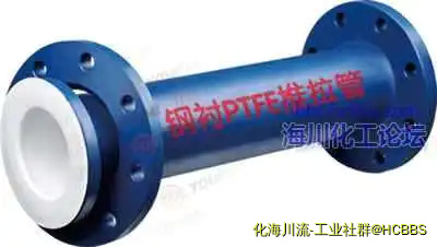

[已解决] 化水站的含盐酸管道一般选什么材质?

简介--     耐腐蚀的材料,比如内衬四氟的衬里管道。 .guestviewthumb {margin:10px auto; text-align:center;}.guestviewthumb a {font-size:12px;}.guestviewthumb_cur {cursor:url("template/o ...-登录查看全文

简介--需要说明工况才好给出答……案的。什么都没有,能回答的不是大牛就是大忽悠-登录查看全文

简介--化水站的盐酸含量一般都不是很高,温度也不高 我们做过的项目衬塑管和PVC管都用过-登录查看全文

简介--蛊虫 发表于 2017-2-26 11:38 需要说明工况才好给出答……案的。什么都没有,能回答的不是大牛就是大忽悠 盐酸浓度低于5% 常温 压力最高0.7Mpa-登录查看全文

简介--条件貌似很一般啊,衬氟,衬塑,PO,PVC,CPVC都可以嘛。-登录查看全文

简介--衬po-登录查看全文

简介--衬塑或PVC-登录查看全文

简介--我们用的是内衬PP-登录查看全文

简介--恩 都可以盐酸浓度低-登录查看全文

简介--碳钢衬四氟管道。-登录查看全文

简介--一般用PVC管道较多。PP的也可以。 碳钢衬氟的肯定最好。不过成本高。-登录查看全文

简介--这个压力,普通的钢衬PP就行-登录查看全文

简介--我这化水用的是UPVC的-登录查看全文
