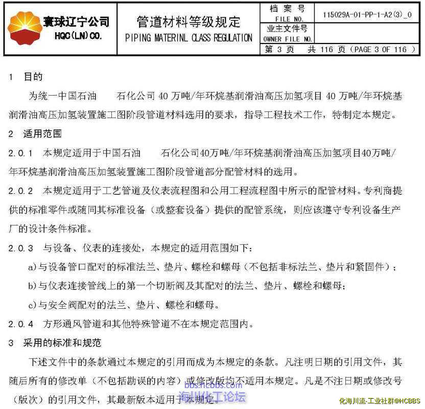

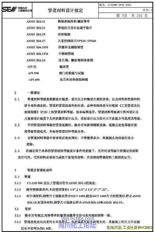

FMSD楼主 VIP会员 VIP会员 | 显示全部楼层       最后访问IP上海市
我图中圈选的B是什么意思呢?
发表于 2018-10-31 10:05:18
SEI-重整加氢管道等级表
发表于 2018-10-31 14:31:39
SEI-重整加氢管道等级表
SEI-重整加氢管道等级表
寰球沈阳管道等级表
发表于 2018-10-31 14:37:14
寰球沈阳管道等级表
寰球沈阳管道等级表
