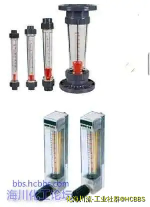

有些玻璃转子,例如DK系列,自带流量调节阀,观察可知,该阀是装在流量计的入口。
问题:按照标准或一般的做法,流量调节阀不是应该装在流量计出口吗?
比较困惑,请海友门解惑,谢谢。

在有些玻璃转子流量计中,是带有调节的,有的是不带的。
这个主要也是用处的区别。
对于这个调节阀放在流量计之前有没有影响?
没多大影响
发表于 2017-2-23 22:19:41
按流量计的安装要求是不符合直管段要求。大部分带调节阀的玻璃转子流量计精度都很低,只大概显示流量。
发表于 2017-2-24 05:48:33
应前后都没影响

jcicwhtVIP会员 VIP会员 | 显示全部楼层       最后访问IP吉林省
一般是玻璃转子流量计在表前加控制阀,主要是防止表后阀时表内憋压危险

coolmoleVIP会员 VIP会员 | 显示全部楼层       最后访问IP湖南省
小流量计进出都是90度弯,那有什么直管段。

sgq1313VIP会员 VIP会员 | 显示全部楼层       最后访问IP江苏省
转子流量计和其它流量计不一样,主要考虑流速是恒定就行。

junjie7575VIP会员 VIP会员 | 显示全部楼层       最后访问IP甘肃省
防止憋压,损坏流量计;测量主要靠流体对浮子的冲击力与其重力的影响,安装在后面受浮力影响较大,极限状态,不考虑憋压损坏,阀门关闭后流量应为0,但受浮力影响,浮子仍可能显示流量。

熙乔VIP会员 VIP会员 | 显示全部楼层       最后访问IP北京市
小玻璃转子精度很差,DK800精度也4.0,一般发出都在入口,除非定制,测量没有影响。

й奔狼жVIP会员 VIP会员 | 显示全部楼层       最后访问IP上海市
一是防止刚开启流量时浮子一下冲顶造成损坏。二是在流量为0时消除浮力的影响。

司空摘星VIP会员 VIP会员 | 显示全部楼层       最后访问IP山东省
这种带调节阀的流量计基本上都是用在仪表附件上作为吹扫或仪表用风流量指示的。
这种流量计的耐压性能和耐冲击能力都很差,而且体积太小,属于精密仪表范围,这里的精密不是精度高而是微型化的意思。
调节阀在入口前,主要还是考虑流量计本身的质量性能,耐冲击和耐压。
调节阀指示一个粗略的调节控制,其介质大部分都是干净的仪表风,平常操作看浮子也是一个大概,而不是精确到多少流量。
比如一些反吹风仪表、在线分析仪表的预处理风路,高温仪表的冷却吹扫风的管路上好安装这种微型流量计,其控制基本上浮子在1\3,1\2等大体的位置即可。
去年在硫磺反应炉内的高温辐射温度计的吹扫风投用时,就因为这个调节阀全开,后续吹扫手阀没有开启,前方管线吹扫球阀突然大开,造成5公斤的仪表风剧烈吹入流量计而是里面的玻璃管爆裂。多亏当时附件没人操作,如果有人正在调节这个调节阀,爆裂的玻璃片有可能飞到眼睛里。。
