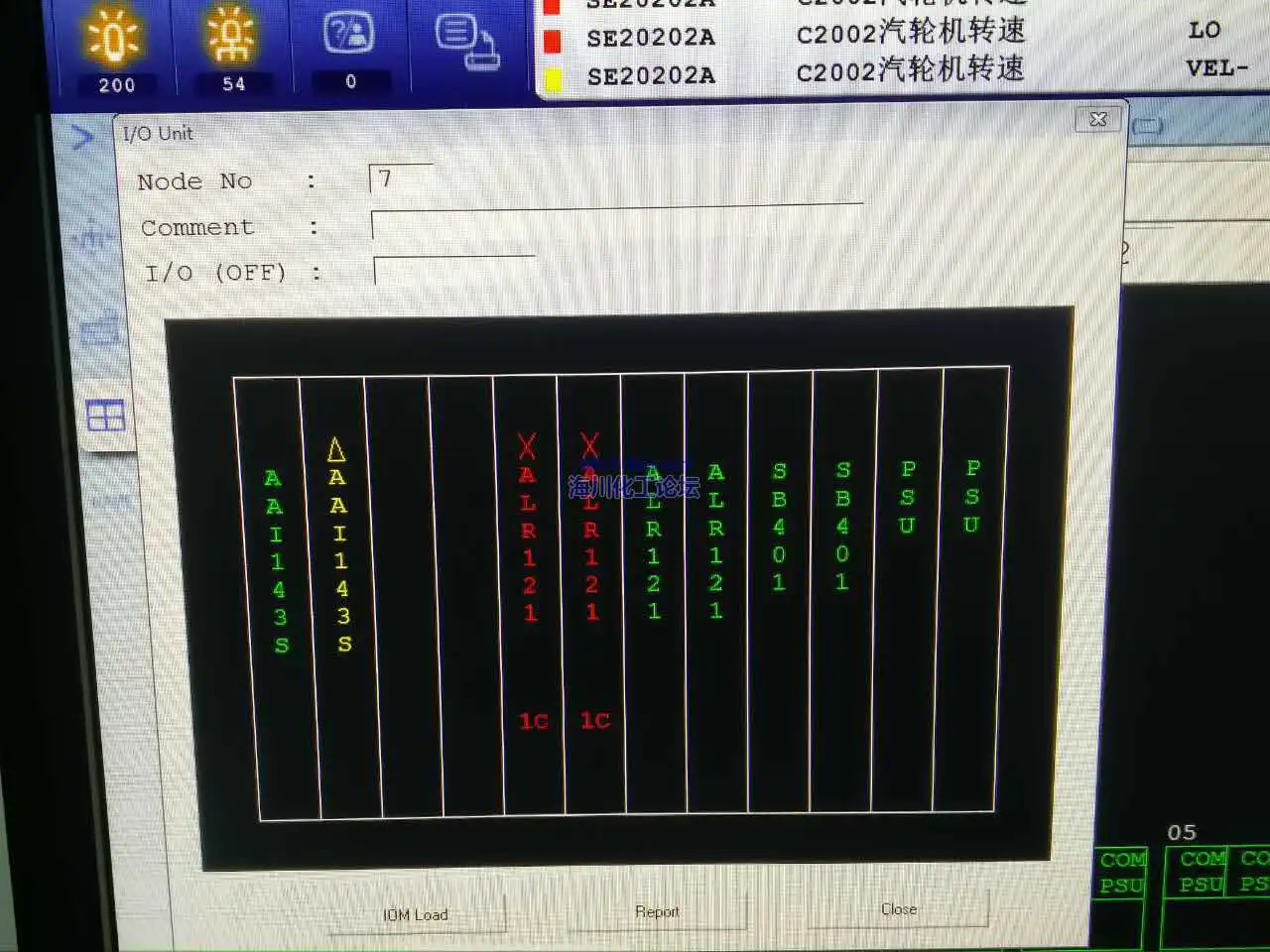

各位大神看看,横河卡件状态查看界面显示通讯卡有报警,但其通讯点DCS侧显示正常,这是什么报警啊?怎样查找报警点位置?如何处理?谢谢~~~~

查所有的联络点,看看定义在这个模块上的点,有什么变化

你这应该是左右冗余的。1C即使 the first channel,第一个端口。也就是你第一个端口上连的设备通讯有问题。

1C原来是第一个端口的意思啊,学习了,谢谢!

红色是故障,可能是硬件故障,也可能是通讯故障,你可以插拔试试,如果插拔不行,查看一下接线有无错误。通讯点DCS侧显示正常,估计是右侧通讯卡工作正常,你这块故障卡上未定义点

已找出原因,仪表技术员在组态时一个通讯点的站地址填写错误导致,修改后状态就恢复正常了
