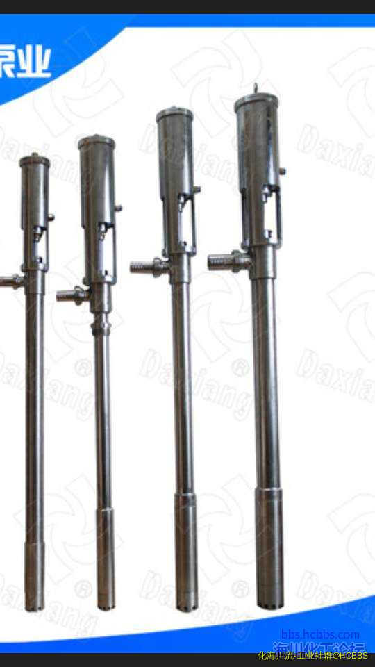

如图,这种也是柱塞泵吗?
能打高粘物料吗?比如高粘的聚乙烯醇?粘度有20多万,用桶里面抽出来,可以吗?
以前用过齿轮泵,但都有个问题,就是没有吸力,只能打出去,但流不进泵。

是液下泵?

这可能是液下泵,经常用于抽污水等。
液下泵打粘度高的物料,不好用。
可以试试螺杆泵或齿轮泵,没有自吸能力可以将物料的液位提高么,把物料桶放在高位或倒放,然后用一个大漏斗池或料舱来暂存物料不行么。

要把桶放地面上,从桶里抽物料上来,扬程倒没有要求,抽两米高都不到。

应该是插桶泵哟!

业内称插桶泵,又叫气动柱塞泵。
是哪个厂家的?20万的粘度确实可行?

为防广告嫌疑,把厂家过剪掉了
这种泵能吸上来多大粘度的有谁用过吗?

这个应用是要灵活经常跟着桶动的,所以不能固定

手持式插桶泵,有电动,有气动

手持式插桶泵

您用过这种泵吗?
能抽多大的粘度?
流量怎么样您了解吗?

根据你选的形式如果是螺杆的,可以输送很高的流量
