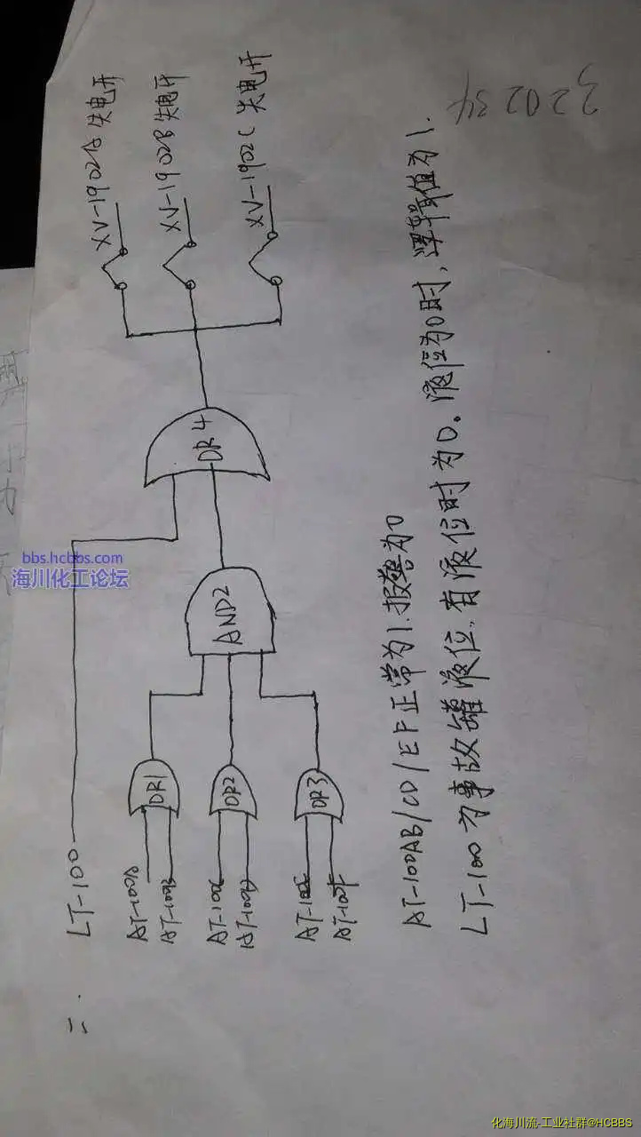

逻辑一:罐区设12个有毒气体探测器(A~L),任意一个探头检测到有毒气体超过允许值后,SIS系统发出指令,开始关闭卷帘门,开启事故风机及应急吸收系统。
逻辑二:当发生大量泄漏时,AB /CD/EF三者其中任意一组报警(A、B同时探测到泄露),SIS系统根据有毒气体报警的先后顺序判别事故储罐,启动自动倒罐程序,打开事故罐罐底出料阀(XV-1902A~C),将其氟化氢液体自流入应急罐,当事故罐液位归零后关闭该出料阀,事故罐内氟化氢全部导入应急罐。逻辑二中,三组中 只考虑优先一组,不会有二组同时报警的情况。

tiandiyixianVIP会员 VIP会员 | 显示全部楼层       最后访问IP山东省

小涂子VIP会员 VIP会员 | 显示全部楼层       最后访问IP山东省
不行的话就先画电路控制图,在转化成逻辑图,比较容易
