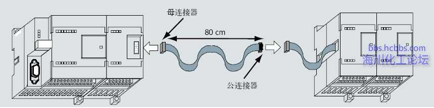

现有S7-200控制柜1台,由于现有机柜内无可扩展空间,请问是否可以将扩展的输入输出模块安装在新增的其他机柜里(假设新增机柜与现有机会就近安放)如果可以,请问硬件怎么连接?

似乎200PLC只地就时扩展,并且远程IO
发表于 2017-2-13 12:56:47
srdouVIP会员 VIP会员 | 显示全部楼层       最后访问IP天津市
貌似S7-200的扩展的延长线很短 估计够呛能接到旁边的机柜!
发表于 2017-2-13 14:37:41
总线延长电缆, 0.8 米, CPU 22x/EM 6ES7 290-6AA20-0XA0
最多80CM,所以可以考虑停车后在机柜侧板上加导轨,跨机柜很难

楼上说得对,截个图,加深印象

多谢配图!  详情 回复 发表于 2017-2-14 08:41
