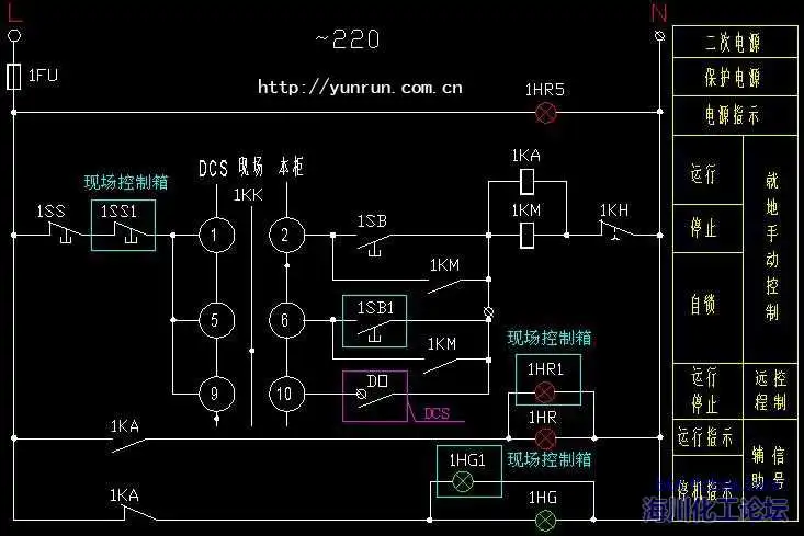

5、电气专业如何计算DCS系统点数
①常规电气控制的DCS系统点数
最简单的电机控制回路需要2个点DI输入,1个点DO输出。每个回路运行状态(来自于接触器辅助触点)计算DI输入1个点,启动/停止控制信号(接接触器线圈)计算DO输出1个点,故障信号(来自热继电器或者电机保护器过载信号)计算DI输入1个点。
电机回路如需要电流显示和就地/远传控制,除计算2个DI、1个DO外,电流信号(来自电流变送器)计算AI输入点数0-3个点(小功率电机通常不用监测电流,则不计算该AI输入点数;大功率三相电机有几相电流需要送入DCS显示就计算几个AI输入点,必须将每一路0-5A电流信号经电流变送器转换为4-20mA信号送DCS,最多3个点);如电机需多地控制,则控制地点选择开关计算1个DI输入。
为便于大家理解,下图是GGD电气柜、现场操作箱和DCS系统三地控制的电气二次控制原理图举例(图1)
电机控制二次回路功能说明:电气柜、现场操作箱上的停止按钮能在任何状态下让电机停止运行;控制地点选择开关可以选择“本柜控制”、“现场控制”和“DCS控制”,选择开关对应位置的启动按钮能启动电机;选择开关在“DCS控制”时,在DCS系统上才能进行电机启动/停止操作。
电气元件说明:二次原理图中1SS为电气柜上的停止按钮,1SS1为现场操作箱上的停止按钮;1SB为电气柜上的启动按钮,1SB1为现场操作箱上的启动按钮;DO为DCS系统启动/停止控制输出触点;1HR5为电源指示灯;1HR为电气柜上的运行指示灯,1HR1为现场操作箱上的运行指示灯;1HG为电气柜上的停止指示灯,1HR1为现场操作箱上的停止指示灯;1KK为操作地切换开关;1KH为热继电器;1KM为接触器;1KA为中间继电器;1FU为二次回路保险。
