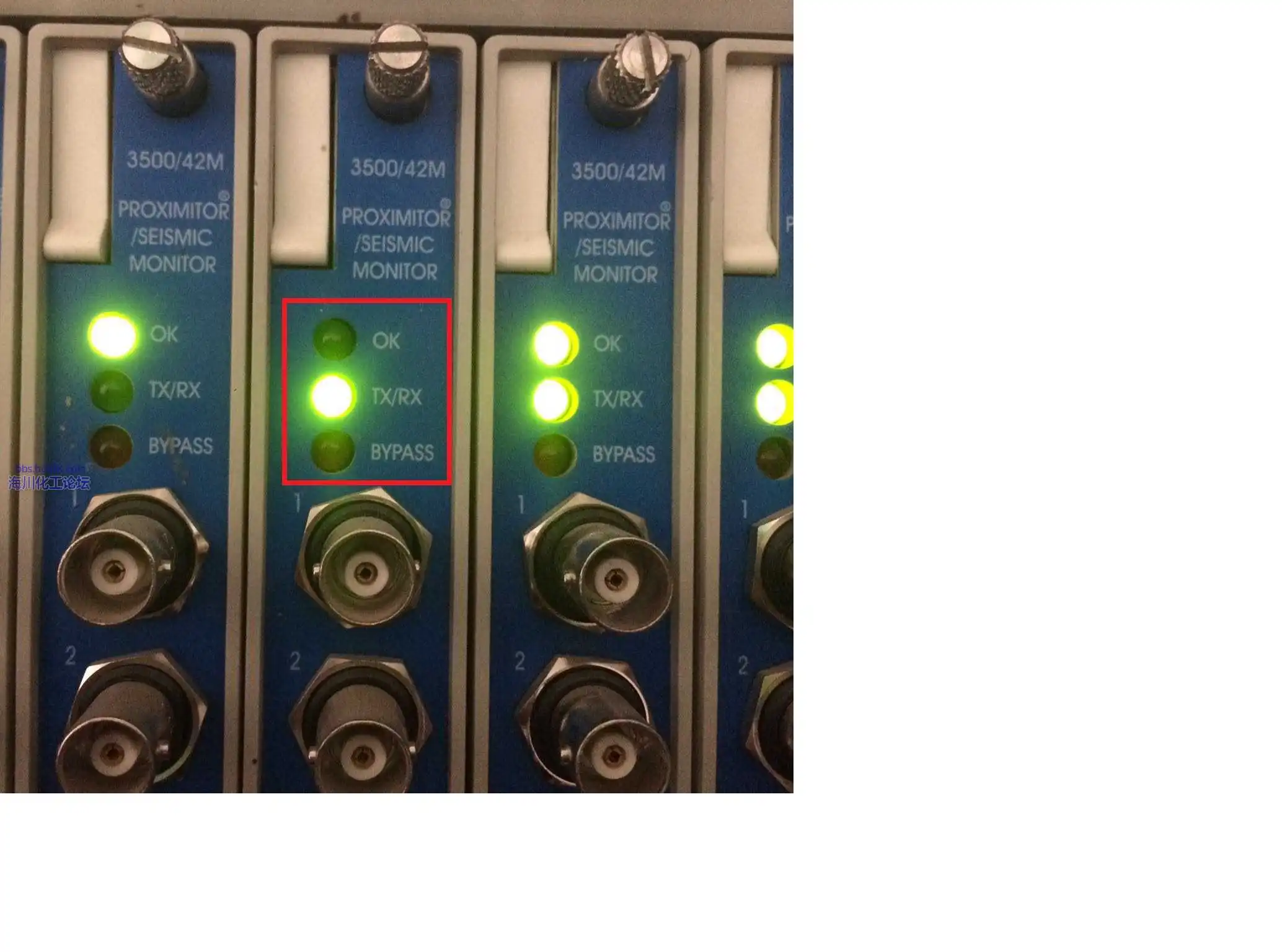

OK灯不亮,BYASS灯也不亮,原因?

你这42M是测量位移信号吗?
用软件连上机架看看

颍之恋VIP会员 VIP会员 | 显示全部楼层       最后访问IP海南省
看一下诊断事件,重新插拔一下看看

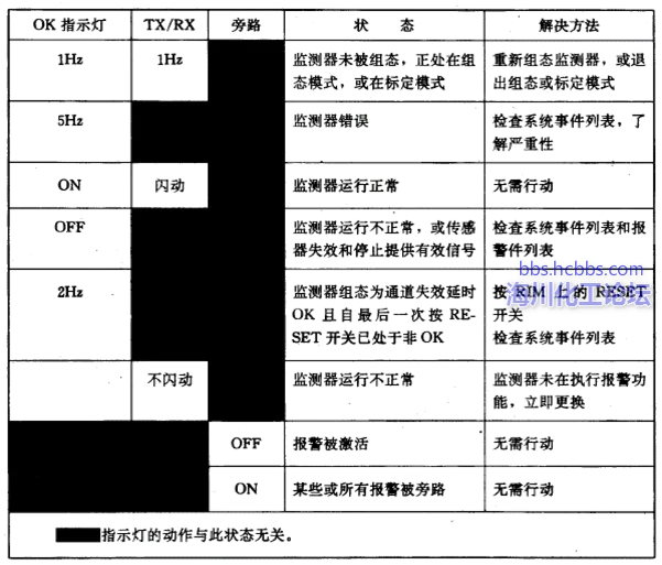

问题见附件图片,点击查看

lk800811VIP会员 VIP会员 | 显示全部楼层       最后访问IP山西省
1、是否是新安装的3500/42卡,如是新更换的,用用网络连接上确认下组态,看是否4个通道都是ACTIVE状态与实际使用情况是否匹配,即实际用了2个。实际上4个通道都激活了,这样软件会认为有问题,OK灯就不会恢复正常。这样需要修改成与实际使用的显示一致。
2、供电备板存在问题,更换一下确认下看是否恢复正常
3、42M卡本身问题,更换一个,或者与别的调换下,重新下装3500程序确认能否恢复正常。
发表于 2017-2-13 10:23:02

tiandiyixianVIP会员 VIP会员 | 显示全部楼层       最后访问IP山东省
BYPASS灯正常不亮,那是旁路
