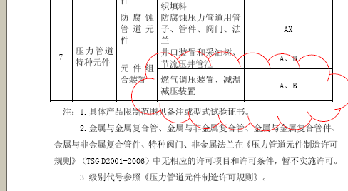

各位老师们,请问高压天然气调压装置(集成撬,高压压力20MPa)属于压力管道还是压力管道原件?设计图纸是否需要盖设计章?
         谢谢!

新《目录》中“元件组合装置”品种是指将管子、阀门、管件、法兰等压力管道元件组焊在一起具备某种功能的装置。目前只对井

二楼回答的很正确

燃气调压装置现在标准上只到4.0MPa,高于4.0MPa怎么办?大家就这样卖了。。。。

一般除了管道外,都是管道元件
