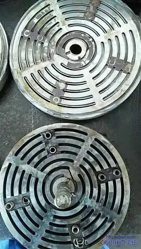

[求助] 压缩机气阀弹簧断裂的原因
2.6K |9
1025199692VIP会员 VIP会员 | 显示全部楼层 |阅读模式       最后访问IP河北省
压缩机气阀弹簧断裂如图,请问原因有哪些?

弹簧断裂的原因有:
1.正常疲劳断裂,即使用寿命到了。
2.弹簧材质与弹簧力选择与工况不符。
3.安装不正确,或弹簧有缺陷。
4.新旧弹簧装在一个气阀内。

可能是工况问题。
排气压力不足或者说背压不够

气体中带液较多时也会出现这种情况。

如果是非正常断裂,一是材质,二是加工质量,三是新旧混装,四是弹簧型号不对。

1.弹簧的使用寿命到了  2.更换阀片或缓冲片时弹簧未安装好。3.弹簧材质不行或热处理不合格。

阀片未安装好
