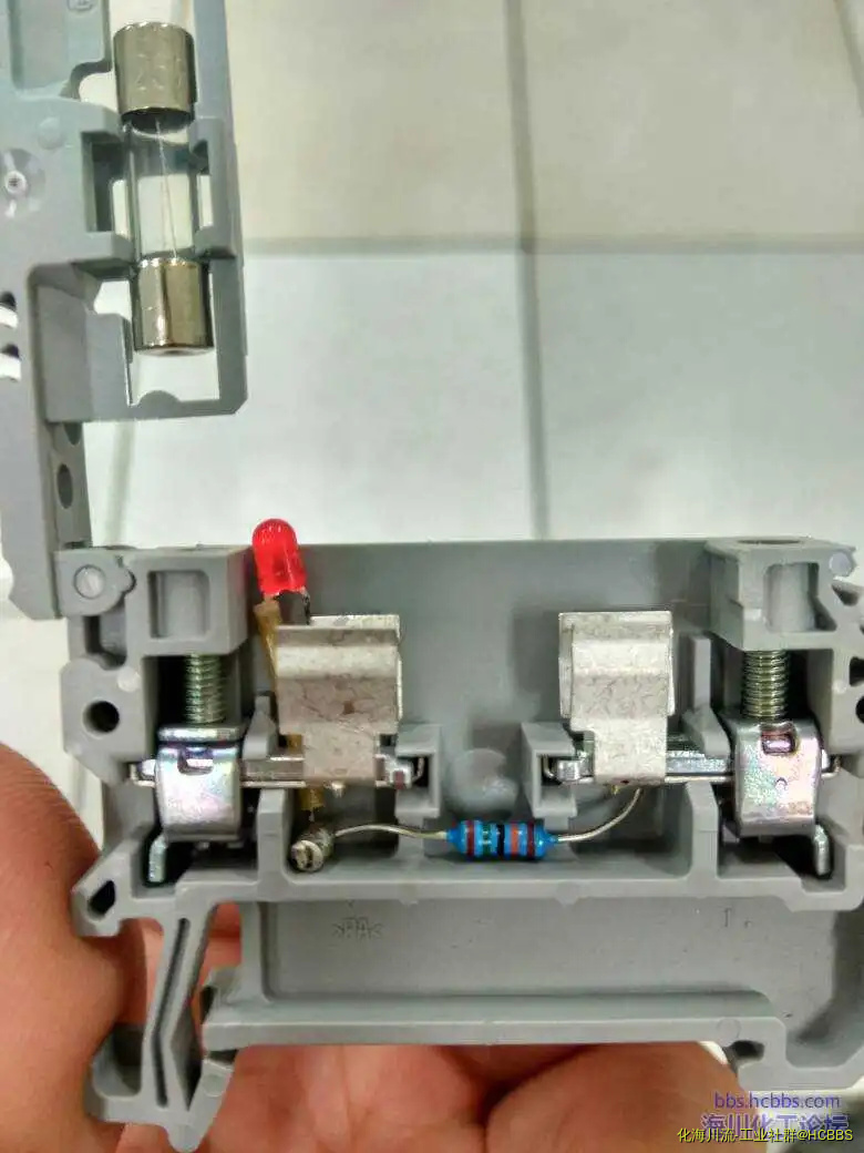

1.接线端子正接、反接有区别吗?2.里面的二级管和电阻有哪些具体作用?
上面端子在不接保险时是串联一起的(保险接二级管在连接端子)

电阻和二极管是起续流作用的,防止电路接通时冲击电流烧毁保险丝。

那端子两边进线随便接吗?还有续流啥意思啊!

这种端子正反接线无所谓的,现场短路,可使保险丝断开,接通二极管,二极管亮,表示保险烧坏,提示更换保险。现场正常时,电路串入保险形成回路,保障现场供电。

端子上的发光二极管还是有正负的,所以接线时考虑正反是必要的。
