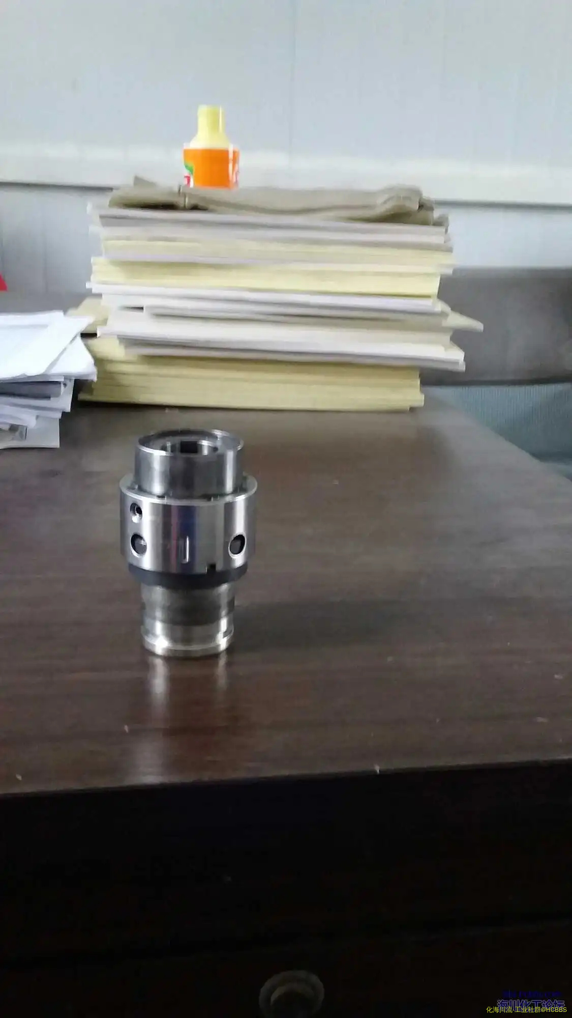

如图这个是不是机械密封的动环

轴套加动环

黑色的《碳化硅》这个零件是机械密封动环

轴套上有顶丝的就是动环,动环一般包括有:动环(密封面)、动环密封圈(O型圈或者4F垫)、弹簧、顶丝、动环座组成。
机械密封的工作原理:它是靠弹性构件(如弹簧或波纹管,或波纹管及弹簧组合构件)和密封介质的压力在旋转的动环和静环的接触表面(端面)上产生适当的压紧力,使这两个端面紧密贴合,端面间维持一层极薄的液体膜而达到密封的目的。这层液体膜具有流体动压力与静压力,起着润滑和平衡压力的作用。
当旋转轴旋转时,通过紧定螺钉(顶丝)和弹簧带动动环旋转。防转销固定在静止的压盖上,防止静环转动。当密封端面磨损时,动环连同动环密封圈在弹簧推动下,沿轴向产生微小移动,达到一定的补偿能力,所以称补偿环。静环不具有补偿能力,所以称非补偿环。通过不同的结构设计,补偿环可由动环承担,也可由静环承担。由补偿环、弹性元件和副密封等构成的组件称补偿环组件。

有谁知道弹簧坐距离怎么调,调紧会有什么影响

你说的弹簧座也就是动环座 其位置的变化也会影响机械密封的压缩量 调紧的话,机封压缩量增大,机泵负荷有所增大,动静密封面受力增大,过紧的话可能导致密封面摩擦发热烧损机封 调松的话,机封压缩量减小,动静密  详情 回复 发表于 2017-2-8 22:36
你说的弹簧座也就是动环座
其位置的变化也会影响机械密封的压缩量
调松的话,机封压缩量减小,动静密封面受力减小,可能导致机械密封的泄漏
所以说,机械密封在安装过程中,除了对泵轴圆度、粗糙度、轴跳动有要求外,更要求密封端面的平行度和粗糙度以及压缩量的调整
要想详细深入了解机械密封的话,推荐JBT 1472-2011 泵用机械密封,可以深入学习学习
发表于 2017-2-8 22:36:31

轴套加动环组件

这个是轴套加动环。建议你去查找点关于机械密封的资料学习学习!

这是泵用机械密封动环   传动座固定轴套  带动动环磨面一起转     型号是58U/59U   或者59B/58B   具体要看磨面和静环
