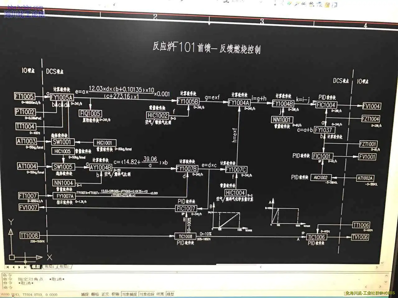

本人想研究下硫磺装置的炉子燃烧控制原理。但这个复杂控制一直是软肋。希望大家一起探讨和学*
