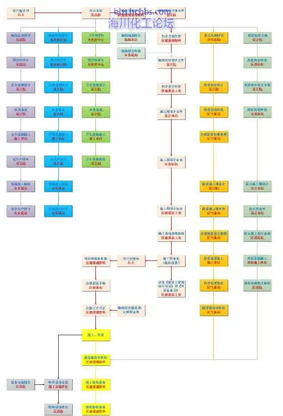

公司岗位调整,让我去跑手续,但是两眼一抹黑啊,基本手续流程都不知道。。求教论坛的大神,有知道的帮助一下小弟吧。。最好是山东省的

如果不是新成立公司那就相对简单一些,先拿到可研报告——到发改委去立项——批复后到规划局去领规划手续——土地局立项审批——气象局审批。拿到环评——环保局审批——发改委核准。拿到初步设计——办理土地使用证——办理规划许可证。拿到安评——安监局审批。拿到职评——卫生局审批(好像现在也在安监局)。带以上审批文件到安监局立项。拿到初步设计——安监局专家评审——防雷防静电——消防审批——发改委审批。拿到安全专篇——安监局审批。拿到图纸——房建局审批——规划局审批——开始施工。施工单位——质监局开工告知——锅检所过程监督——验收。办理试生产许可证——办理危化品生产许可证——办理工业产品许可证——办理充装许可证。不一定对,我记得的好像差不多了,你先跑跑试试吧。

一、首先准备:1、项目可研报告。2、项目安全设计专篇,消防设计专篇。3、安全设立设计评价报告。4、节能评估报告书。5、项目职业卫生防护设计专篇.6、项目职业卫生生预评价。7、环境影响报告书。
二、到发改委去立项---拿到批复到规划局办理建设项目规划许可证,----土地局立项审批办理建设项目用地规划许可证。
三、环评,环境影响报告书——环保局审批——发改委核准。
四、拿到图纸,到图审部门那图审合格证-------办理项目施工许可证------办理消防设计审核。
五、拿到安评——安监局审批——安监局专家评审。拿到职评——卫生局审批。
六、施工单位——质监局开工告知——锅检所过程监督——验收。
七、施工基本完成后,防雷防静电检测取证;消防设施检测验收。
八、准备试生产手续-------办理试生产许可证——办理危化品生产许可证——办理工业产品许可证——办理充装许可证。

这是我们企业办理的流程,仅供参考。

xiouxingzhe 发表于 2017-2-11 13:00
这是我们企业办理的流程,仅供参考。
好像看不太清楚。。
