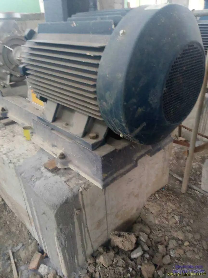

[讨论] 输送泵基础大小有什么规范吗?

智能楼主 VIP会员 VIP会员 | 显示全部楼层       最后访问IP河南省
这样可行吗?

有规范
你这个不合规范
但这么用也没啥大事。

肯定有的,这个基座是根据机泵设计选型而设计的。

GB 50010-2010(2015版) 混凝土结构设计规范 这个不知道是不是有。

这也太节省了吧

没有考虑到修电机时候的方便!

下次可以找厂家给提供相应泵型号的安装基础图。这样也不需要自己去考虑太多了。

这个基础不符合规范吧,一般泵基础都要超出泵底座150左右
