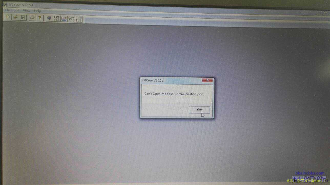

EPI流量计通过RS232与笔记本电脑连接,软件上提示Can't open Modbus communication port (如图)是哪里出问题了?请大家帮帮忙,万分感谢!

IP地址,端口,波特率都要设置吧

转的确实容易出现这问题。我这边很多人都给笔记本配带com口的扩展坞,稳定性要好很多。

先查查你的驱动有没有装好吧。
