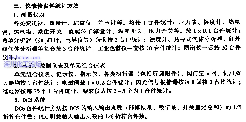

仪表“三率”完好率、使用率、自控率怎么统计?

完好率=完好数/(总数-非仪表原因不完好数)*100%,其他类似计算

很简单,先把仪表总台件数,总回路数统计出来
完好率=完好台件数/总台件数*100%          完好台件数就是没有坏表的数量
使用率=投用台件数/总台件数*100%           投用台件数就是去掉装置停用,不完好的仪表数量
自控率=投入自动的回路/总回路数*100%    投入自动的回路数是指PID参数整定合理,调节阀能投入自动控制的回路数量

主要是仪表台件数、回路数统计好,其他的就是一些计算的问题
