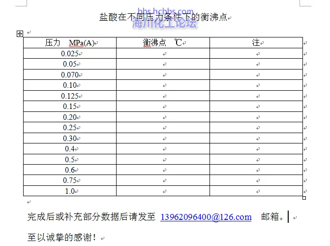

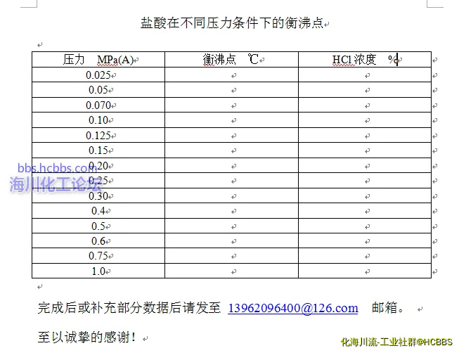

请问各位朋友:有谁知道盐酸在不同压力条件下的恒沸点和对应的HCl浓度的吗?或者介绍一下什么资料上有相关内容,若能完善附件中表格的定有高额奖励! 盐酸.webp

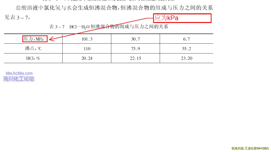

查了几个手册,没有见到完整的数据,只在一本氯碱的工艺书中见到下面一个表格,您参考一下:
发表于 2017-2-3 09:36:50
谢谢您的囬复,请问是哪本资料?有计算公式或关系式吗?  详情 回复 发表于 2017-2-3 18:02
