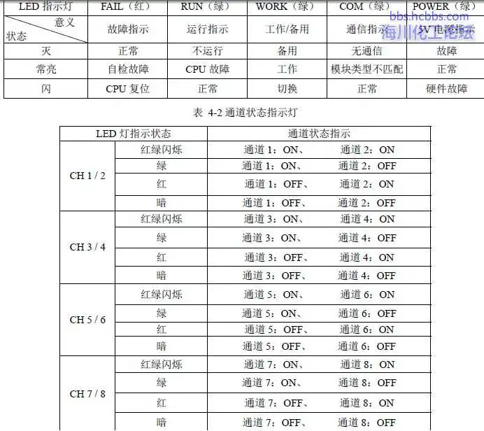

卡件上的指示灯说明

看我截图,硬件手册里有详细描述的。
发表于 2017-2-1 11:18:08
指示灯
指示灯
