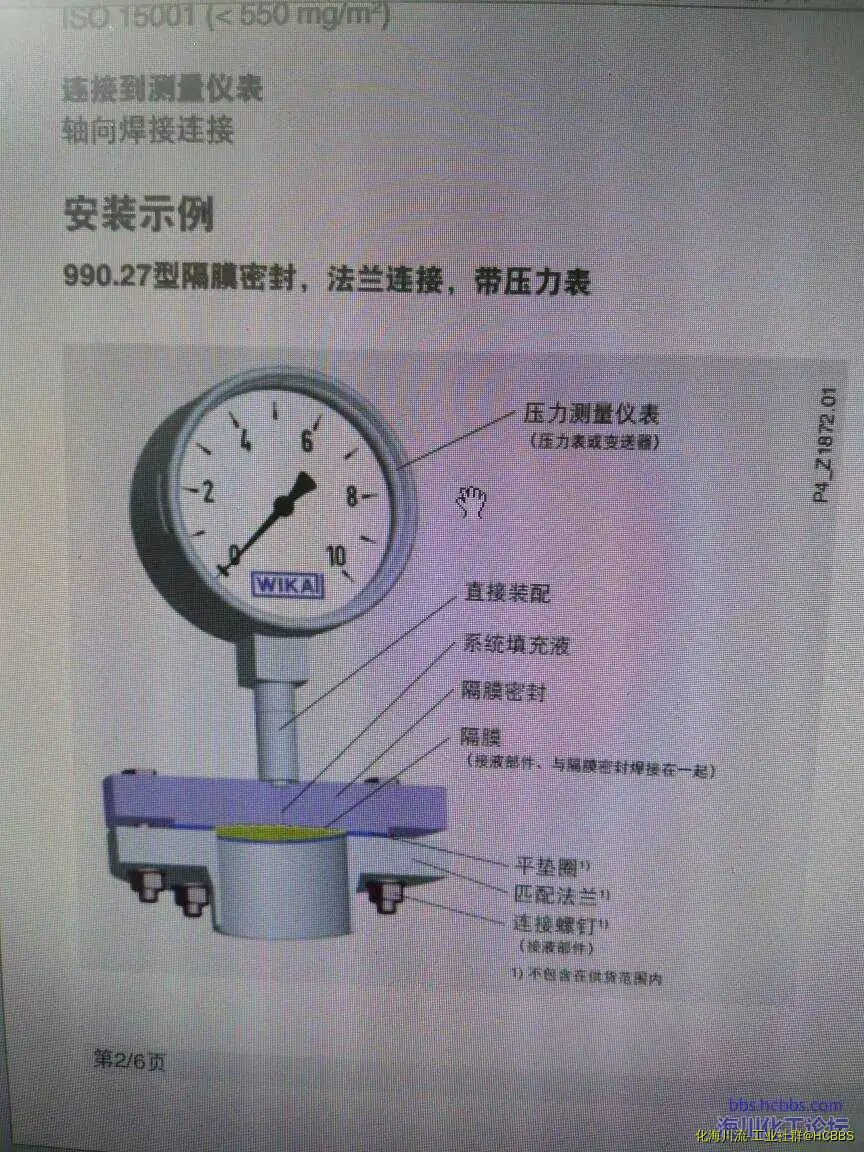

1.请问像WIKA这种法兰隔膜压力表压力表能单独从螺纹处拆下来麽?如何泄压?
2.如果能拆下,此技术是WIKA独有吗?布莱迪可以做到吗?
谢谢各位!

一般的情况下使用单位不能卸,实际就是回装的时候要避免厘米存有空气。回复本问题的过程中,我也是第一次想到了一个办法:就是将其浸没在隔离液的环境下进行回装,但直的引压管充满隔离液比较简单,但压力表里面那一圈一圈的要排净空气还是要下一番功夫。

这么说如果要更换压力表的话,只好排净管道才能拆卸了?

是的。。。如果这个法兰前面没有截止阀,千万不要带压拧掉表计,,,因为拧掉表计,则法兰就失去了承压刚 ...

不可拆卸,馍片比较薄,不耐压。

一般不能拆,有专用工具还是可以的,总之确保液体充满,没有空气就好。

布莱迪就是引进的wika的工艺技术。
