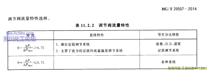

[讨论] HG规范里写的液位定值调节用线性调节阀是不是已经过时了?
2.6K |9
kylestoneVIP会员 VIP会员 | 显示全部楼层 |阅读模式       最后访问IP上海市
最近看了2个外资项目的设计文件,都是德国大企业的,300多台globe调节阀(德国品牌)全部是等百分比的,包括液位调节的。为此我还专门询问了2个阀门供应商的中方人员,他们虽然不是很懂技术,但都表示不知道中国的这个规范要求,而且之前做过的Globe Valve全部都是等百分比的,包括液位。但至于为什么他们也不清楚,因为具体的选型都是德国那边技术人员完成的。

选择流量特性和工艺要求,系统的S值有关,不是一成不变的,S值越小,调节阀越不好选择,使用的使用问题也会多多,等百分比通常可以降低系统调试初期的难度。

在小开度时,等百分比特性调节阀会使控制系统更稳定。

等百分比小阀位能有效控制……

表11.2.2调节阀特性选择,有个前提是,如果按照此表选择的线性阀门不能满足最小和最大Cv行程的要求,则需要选择等百分比而不必要遵循此表。
