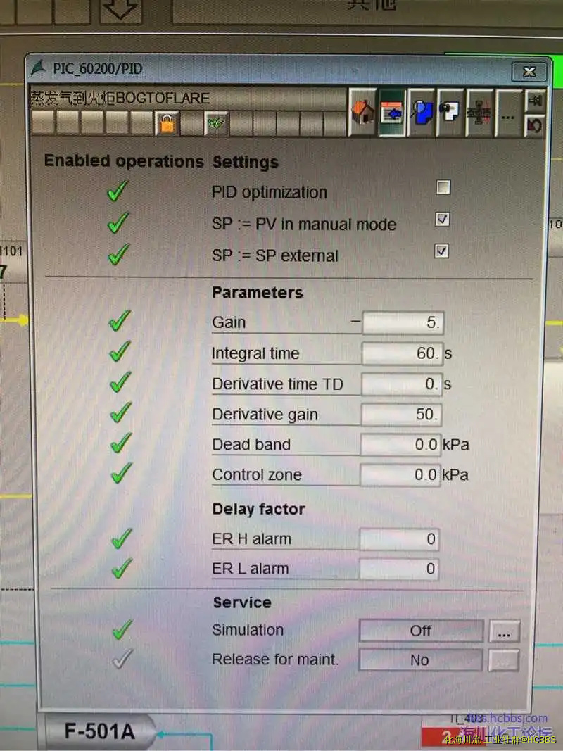

图片中哪些项目是调节的,咋样调节

感觉这个页面不是调PID的

先调比例,观察变化,再调整积分,微分一般不用调

比例是不是阀门开度的一个变化,什么情况下比例就调好了?大神赐教一下,调积分也是一样,什么情况下行了

看了一下,感觉确实不是PID图纸,好像是DCS的控制操作面。不太清楚!

就是拍的DCS图片

PCS7的

西门子,Pcs7。你肯定是工程师吧!请教一下这种pid调节

先比例调节,调到曲线等幅振荡后,加入积分作用,加入积分后,还需微调比例,如果积分加入后,曲线能达到你的控制目标。就不需要加微分。如果达不到控制目标,再加入微分调节,再通过微调比例和积分项。

pcs7,垃圾中的战斗机。温度调节才需要微分,因为存在滞后。
