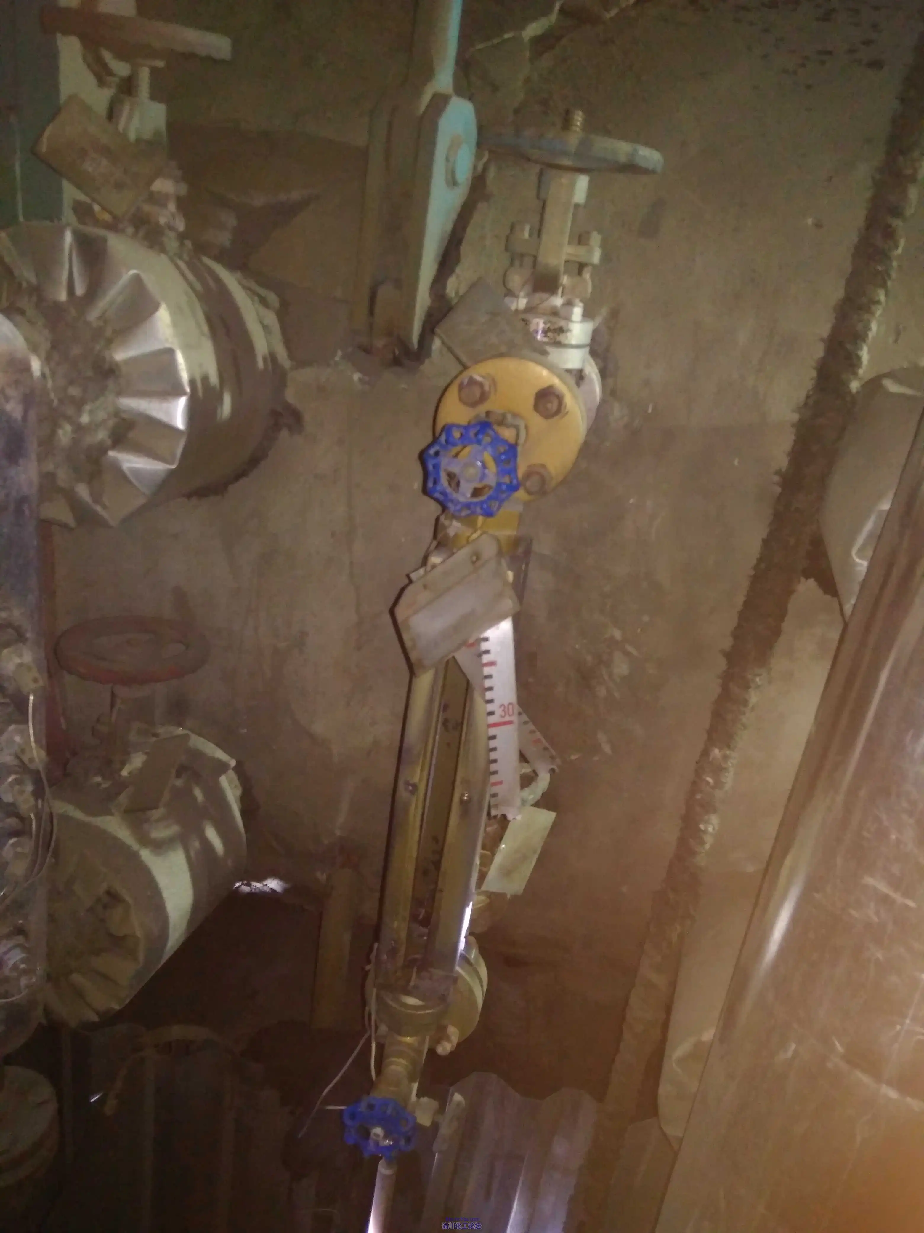

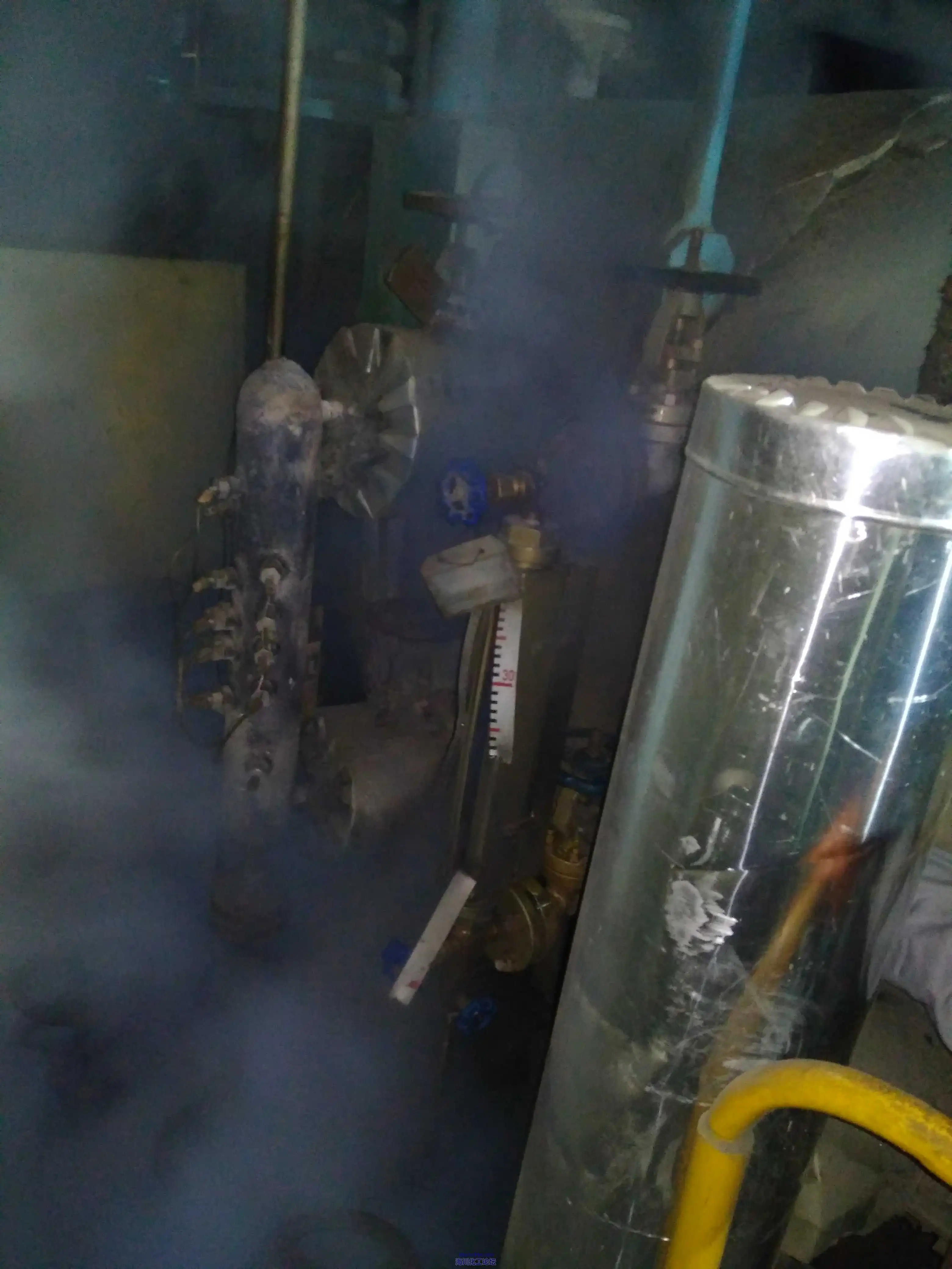

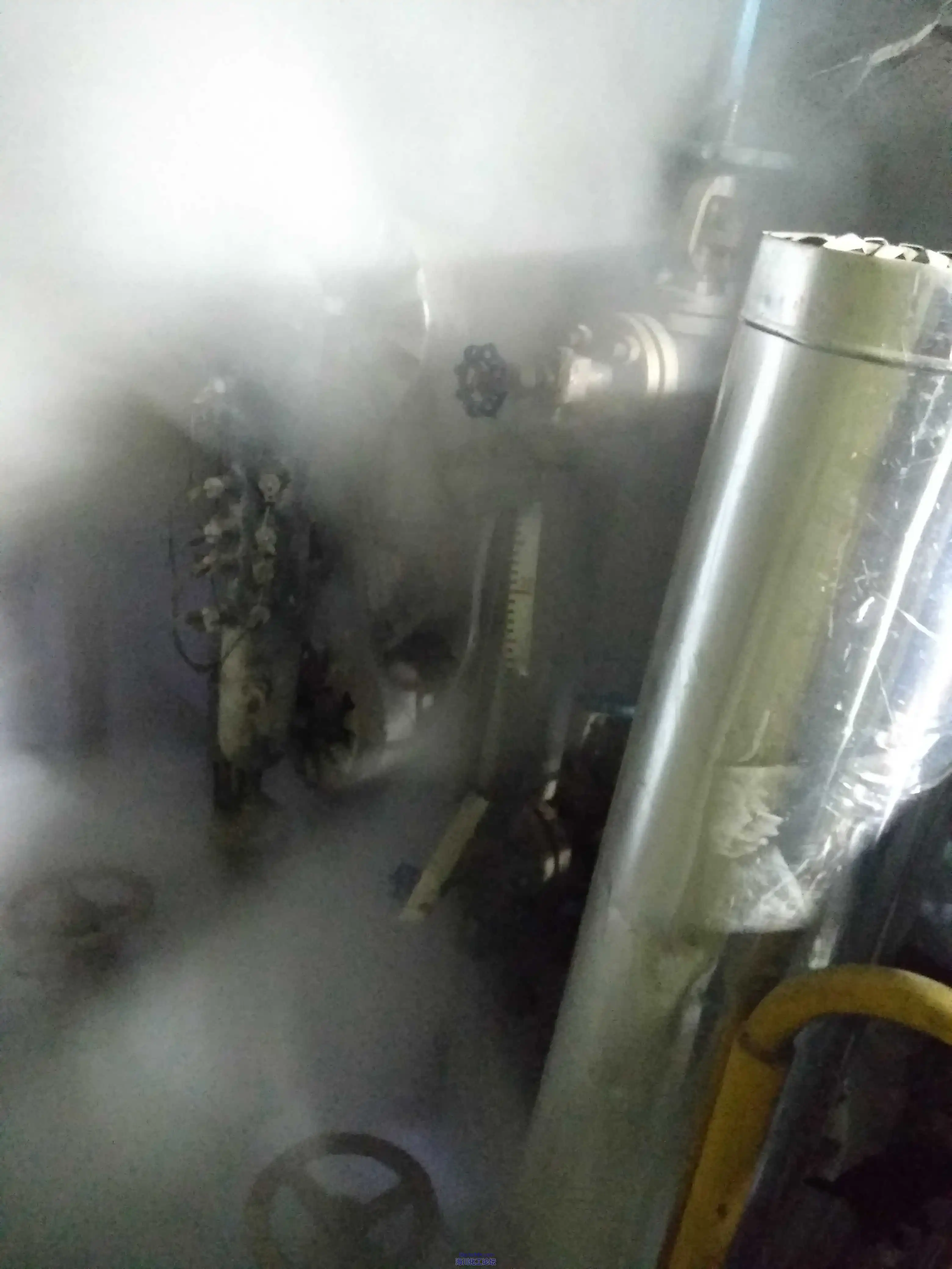

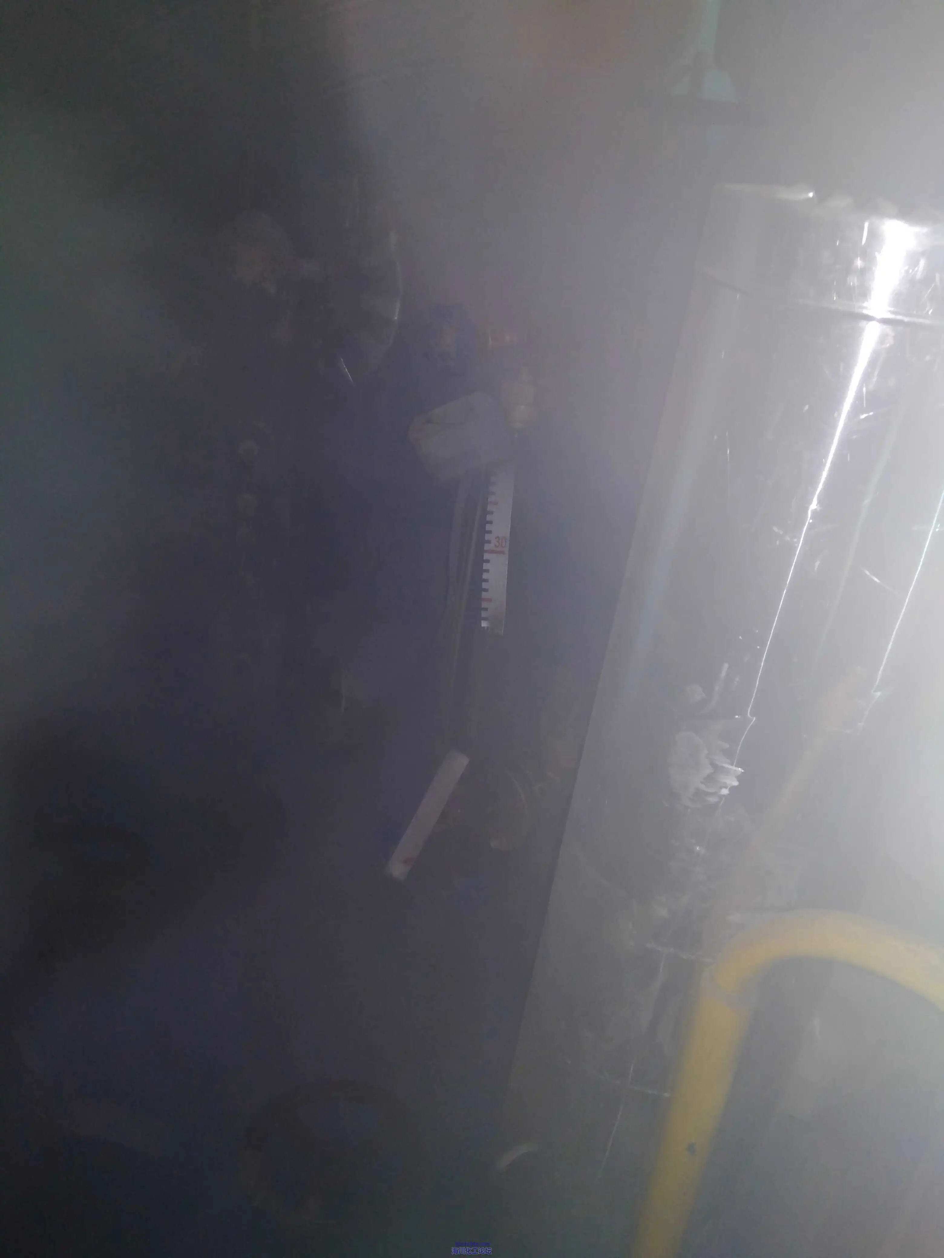

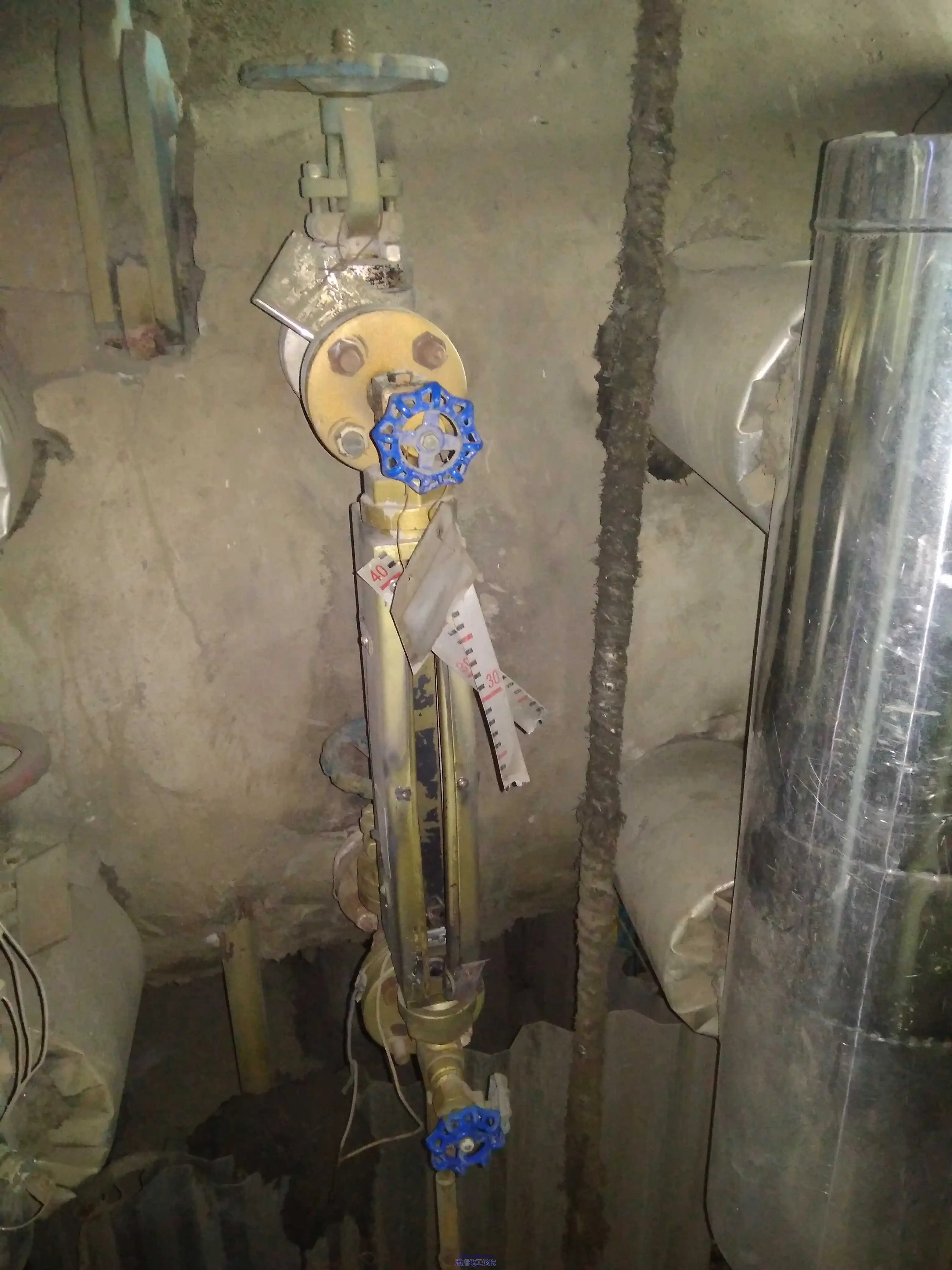

汽包云母片爆裂,已使用10年(余热锅炉主蒸汽参数4.0MPa 400℃),日常大家如何维护双色水位计的?多长时间更换云母片?

坏了就换个,
发表于 2017-1-21 21:54:19
fhuoliveVIP会员 VIP会员 | 显示全部楼层       最后访问IP新疆维吾尔自治区
这东西使用寿命就那么长,坏了就换,便宜
发表于 2017-1-21 22:27:33
勤检修吧,太吓人了
发表于 2017-1-22 08:00:51
张圣鹰VIP会员 VIP会员 | 显示全部楼层       最后访问IP河北省
为什么不问问厂家使用寿命呢?
发表于 2017-1-22 08:06:51
轻盈的雪VIP会员 VIP会员 | 显示全部楼层       最后访问IP江西省
能用10年就算不错的了,高温高压的环境。。。。。

太危险了,尽快换成板式

高温高压条件还是使用玻璃板安全些

10年的寿命够长了,咨询下厂家,在合理的时间段进行更换。
发表于 2017-1-29 09:37:36
511324VIP会员 VIP会员 | 显示全部楼层       最后访问IP四川省
玻璃板和云母片都可以更换的。
发表于 2017-1-29 10:32:57
我们仪表维护的遵旨是安全生产,暂且不说它的故障率高不高,首先必须是防爆的,且防爆等级要达到,达到的前提下才谈成本和好不好使用。
