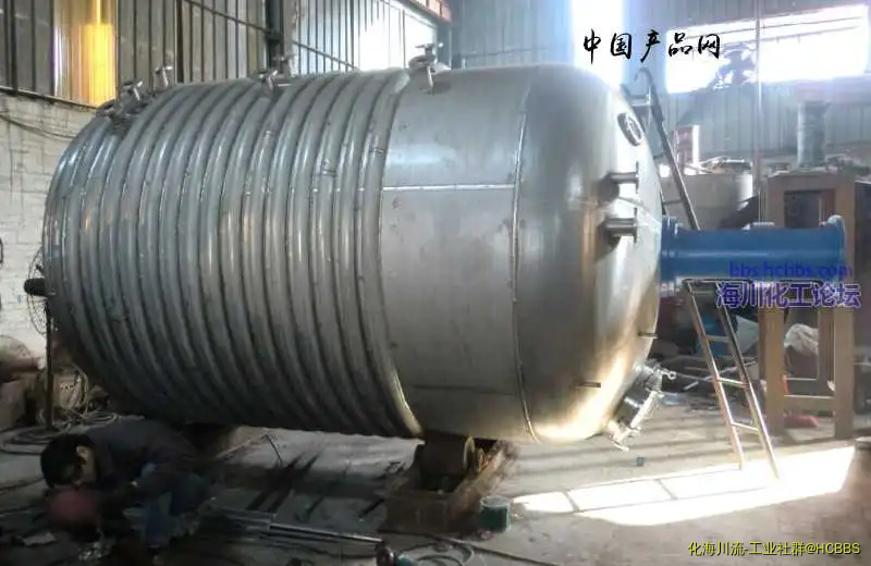

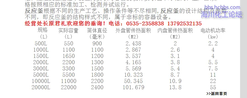

外盘管换热反应器的换热面积,怎样做到比夹套面积大那么多?20立方米的釜,我核算夹套面积也就40平米,查厂家数据标明外盘管换热面积是100多平米。我大概想外盘管不就是盘在反应器外壁上了,接触面积再大也就是反应釜的外壁表面积了,怎么回事了???大脑短路了?希望有高手指点我是哪里犯错误了,也希望做这个外盘管反应釜厂家指教
