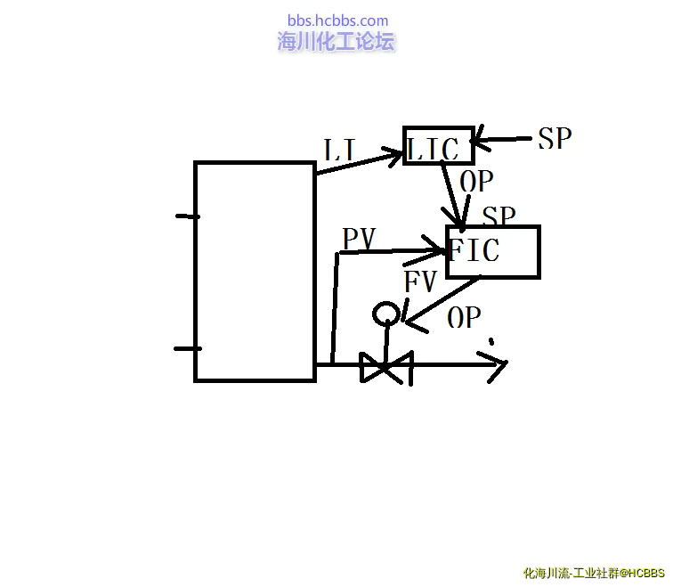

简介--今儿操作遇到个现象:一个分馏塔塔液位是与一个流量控制阀组成的串级控制系统。一容器处于流量计和液位计之间,也就说这个容器在流量计上游。该容器清洗好后准备冲压备用。现象发生了:由于当时在忙着别的事情,没有在外操通知他要充压的第一时间翻到该画面。当我过几分钟翻过去的时候发现塔 的液位下降很快,而流量计显示的流量却是满量程的,控制阀的开度也达到了84%,正常的时候应该在50%左右。老师傅分析是这样的:在正常的时候,若液位稳定在50%,那么它的输出假如是47t/h作为副回路流量控制的输入值,当充压的时候流量计测量的流量突然下降,第一时间做出反应的是副回路的流量控制,而主回路因液位的下降还没有反应过来,所以,尽管塔的液位是在下降,但是流量计还是会命令流控阀开大来跟随稳定时候的47t/h的流量,因此在我翻过画面的时候就出现了液位是在下降,但是呢流控阀却是远大于稳定时候的开度。我不知道这个老师傅这样分析对不对,但我也却是找不到别的说法。若他分析是正确的,我想问的是,是不是这种情况是串级控制系统的特征呢,还是与使用的DCS系统的性质有关呢?我记得我以前在另一个装置的时候,那个装置使用的是日本横河的,在串级控制系统中没有遇到过 ...-登录查看全文

Zor0VIP会员 VIP会员 | 只看该作者       最后访问IP日本–东京都Akari
简介--登录/注册后可看大图 无标题.webp (11.41 KB, 下载次数: 3) 下载附件  保存到相册 2017-1-19 09:13 上传 // [预览] strpos(无标题.webp,'.doc') !== false //strpos(无标题.w ...-登录查看全文

LYshihua楼主 VIP会员 VIP会员 | 只看该作者       最后访问IP广东省
简介--Zor0 发表于 2017-1-19 09:15 .guestviewthumb {margin:10px auto; text-align:center;}.guestviewthumb a {font-size:12px;}.guestviewthumb_cur {cursor:url("template/one_default/assets/common/scf.gif"), defa ...-登录查看全文

LHP2016VIP会员 VIP会员 | 只看该作者       最后访问IP江苏省
简介--老师傅的分析不对,液位-流量串级控制系统中,调节阀开度需要液位调节器输出设定值给流量调节器,流量调节器再输出控制调节阀。上述现象是否分馏塔在冲压过程中液位控制值与设定值相差较大,造成流量调节副回路扰动 ...-登录查看全文
