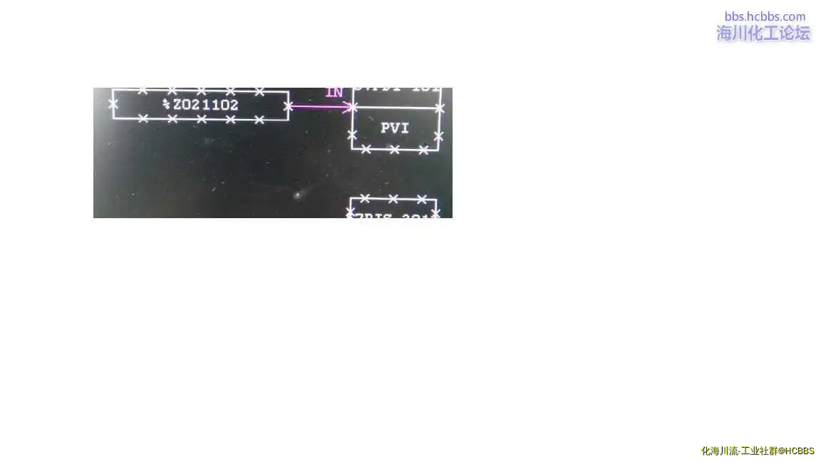

请问在CS3000中输入输出卡件通道值可否使用具有象征意义的TAG来引用,如图中的%Z021102代表2#NODE,1#slot,2#channel的值,那么在IOM的对应卡件定义中可否用比如PI001等具过程意义的tag来代表呢?如果可以,是用tag name那栏还是在label那栏呢?谢谢!
顺便问下,图2中的%BL6722标示什么元素呢?(搜索窗口)

BL就是BLOCK的缩写。
在3000系统里,变量、功能块等都有符号地址和绝对地址。
你截图里TMZ是符号地址,%BL6722。大家用的都是符号地址,绝对地址只是他内部标记用的,可以直接无视。

DI直接引用tag name
AI引用他的LABEL
